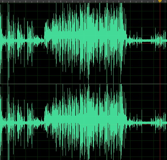

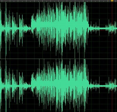

    Le problème c'est que quand je veux amplifier une partie du son cela se décale par rapport au reste.
    Voir fichier joint.

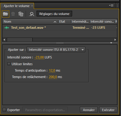

    On peut , dans Audition CS6, appliquer un réglage de loudness au niveau souhaité,
    par exemple -23 LUFS.
    Onglet fenêtre, Ajuster le volume (Alt+( ), puis glisser le clip dans la fenêtre "Ajuster le volume".
    Dans la fenêtre du dessous régler les différents éléments et appuyer sur "Exécuter".
    Là le niveau du son est normalisé !

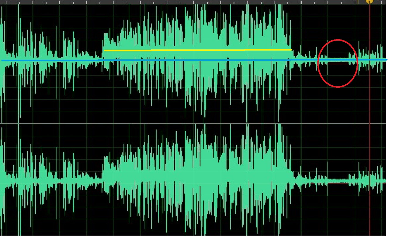

    Il veut parler du décalage du point de passage à zéro de la courbe
    En bleu la ligne pivot avant amplification, on voit qu'elle est déjà au-dessus de la grille en rouge, et en jaune le point zéro après amplification.
    Présence d'une tension continue créant un offset
