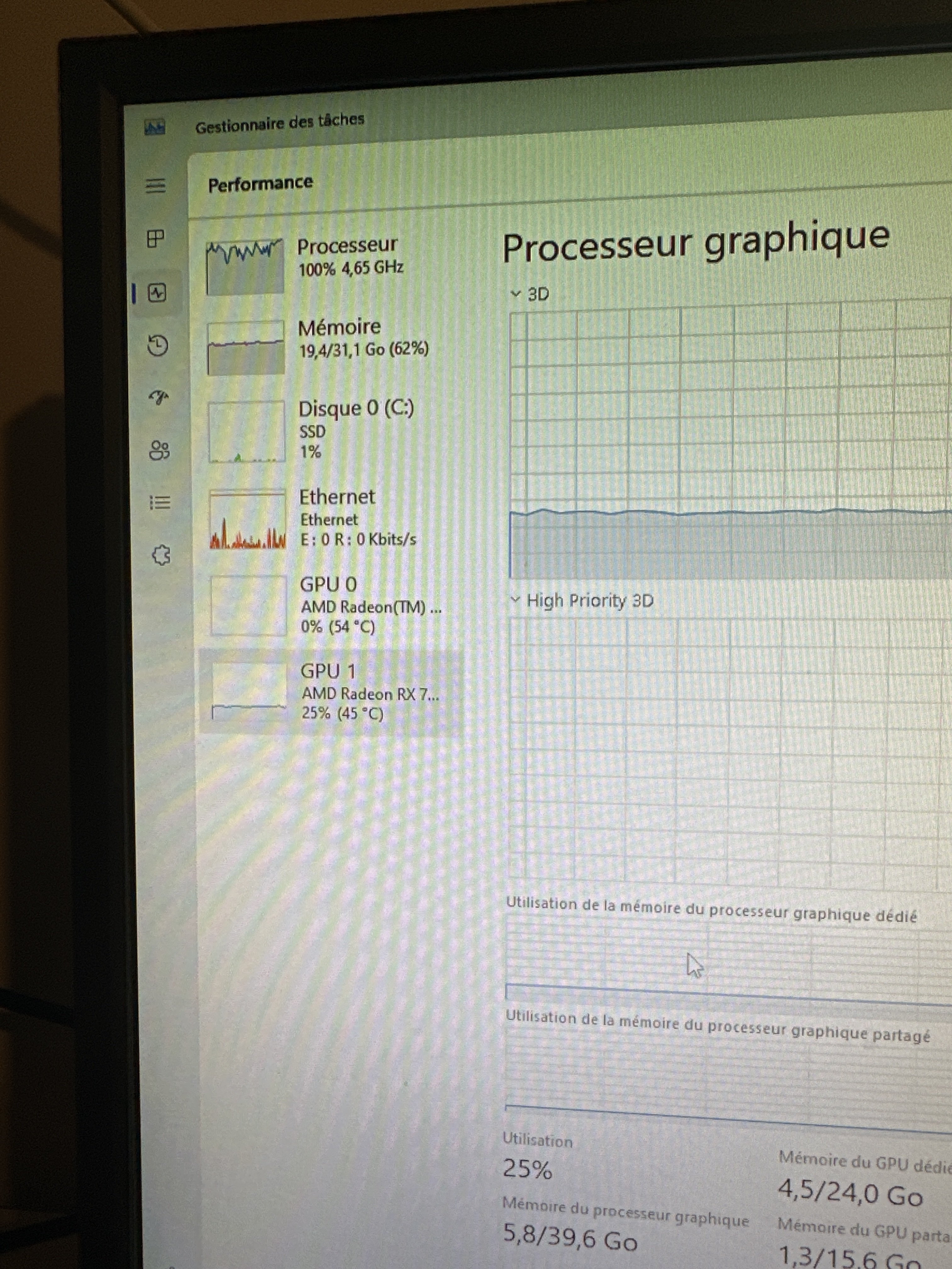

  12. JOJO2005
    Merci pour ta reponse dcp pour ma amd radeon 7900xtx voir la photo ci dessous cb elle occupe quand AE marche
      2.1 Mo
      178

  14. giroudf
    +891 / 4 050 / -39
    on voit surtout que c'est ton CPU qui travaille, les 2 GPUs roupillent un peu.
    donc tes effets ne sont pas accéléré, ceci explique cela.
    Curieusement il se passe rien sur le c:, est-ce que tu as plusieurs disques ?
    ( a moins que le clip tienne en memoire, mais bon avec beaucoup d'effets, le disque devrait travailler plus que ca).
