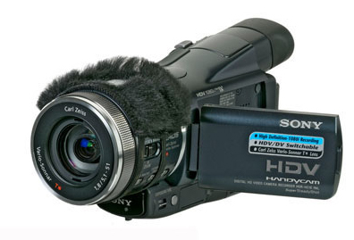

    A première vue il n'y a pas de modèle vraiment adapté à ce Canon. Ce que j'avais fait pour une Sony PC350, j'avais acheté le plus grand modèle collant et je l'avais coupé à la dimension. Les micro-windjammers de Rycote ne couvrent pas assez... La meilleure solution serait peut-être un micro externe avec une softie et ça serait plus efficace. J'ai un Gustbuster Rycote mais les élastiques sont parfois gênants et le mien ne couvre pas deux grilles micro.

    j'avais déjà eu l'idée d'acheter un modèle assez grand et de le découper selon mes besoins ; je vois que c'est ce que tu as fait ; je vais aller dans ce sens.
