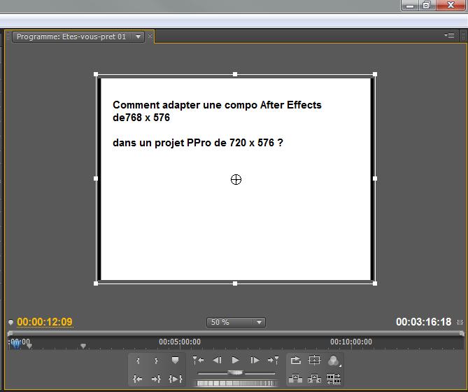

    Bonjour à tous,
    J'ai un big problème.
    J'ai réalisé une composition de 768 x 576 au lieu de 720 x 576.
    Je n'ai pas fait attention. Je découvre ça à la fin du projet ( 4 jours + tard !).
    D'ailleurs, je n'ai aucune explication :perplexe:
    Lorsque je monte ce projet dans Premiere Pro, dans un projet DV 1,09 720 x 576 format 4:3, j'ai en toute logique des bandes noires latérales puisque ma compo AE n'est pas au format 720 x 576.
    capture image prise dans PPro : Forums du Repaire
    Jean-Yves et Papygeo m'ont donné une astuce pour adapter le format (mais je me retrouve avec une découpe sur les côtés et ça m'oblige à reprendre ma composition car j'ai un titre qui est coupé et je dois réduire sa longueur).
    C'est en tirant des leçons de ses erreurs que l'on progresse.
    Aussi, dans ce conditions, je me permets de demander aux experts AE, si vous avez un truc de pro pour corriger mon erreur avant le montage.
    J'ai pensé à importer la composition 768 x 576 deux fois dans une nouvelle composition AE 720 x 576 : une adaptée en hauteur qui laisse 2 bandes noires latérales et une autre en arrière fond + grande en masque sur les bords.
    Précision : mon projet est une sorte de powerpoint de textes animés sur un solide de fond de couleur blanche du début à la fin, donc le masquage est possible.. en théorie.

  2. felfer
    1 650
    618
    Salut
    En principe le 720x576 en pixels carré, ça n'existe pas (du moins ce n'est pas un standart)
    Ce format est le format dv pal 4/3 mais ses pixels ne sont pas carres. Son rapport de 5/4 en 720 s'anamorphose pour en faire un 4/3 (768x576)
    Donc si tu as une compo After en 768 pixels carrés, tout baigne.

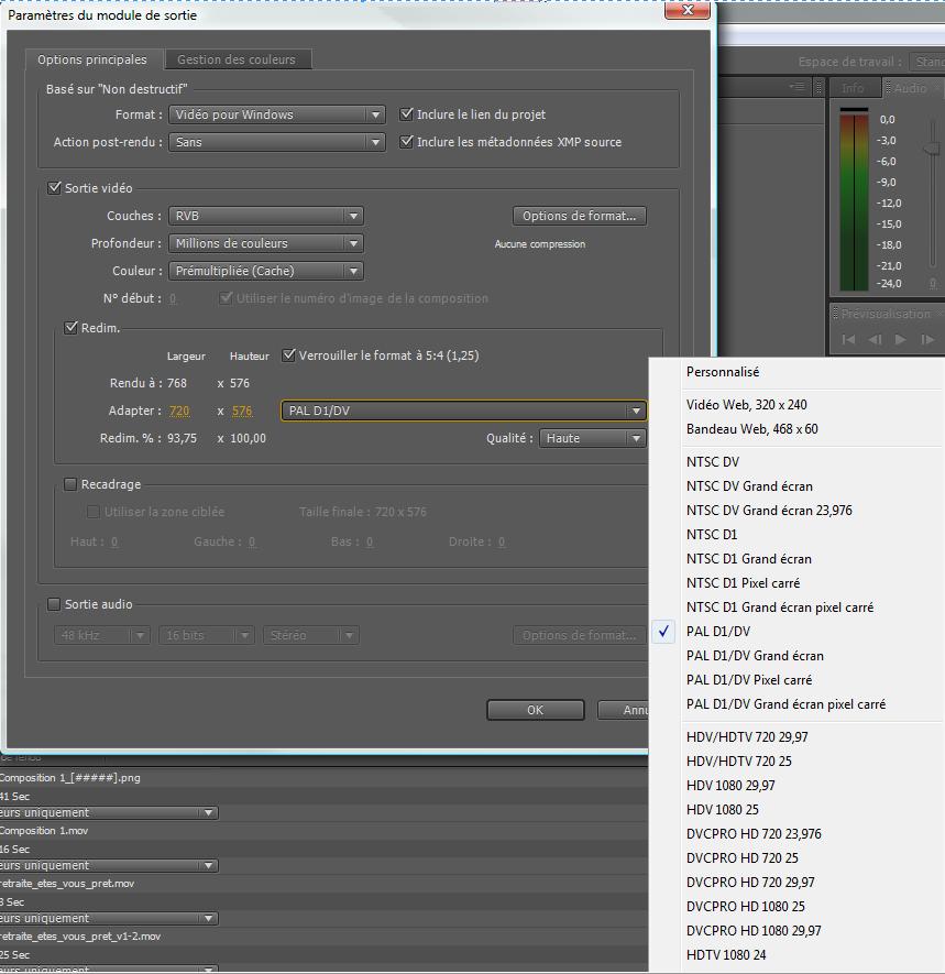

    Je ne connais pas Première mais tu dois pouvoir l'incorporer dans ton montage DV sans soucis. Ou alors tu l'exporte d'after en le redimentionnant dans le module de sortie (720x576).

    J'ai redim. dans les paramètres du module de sortie et j'ai opté pour
    720 x 576 en PAL D1 / DV
    Et dans Premiere Pro, c'est nickel !

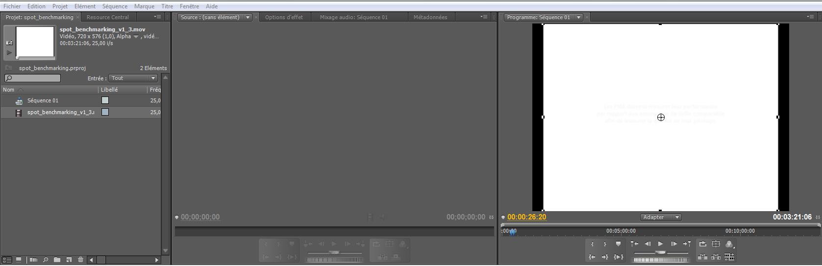

    Permette-moi de réouvrir ce sujet. J'ai une nouvelle bizarrerie que je ne parviens pas à régler en suivant les éclairants conseils donnés par Felfer dans son précédent message.
    J'ai un nouveau problème d'import dans Premiere Pro CS4 d'un projet AE CS4
    le projet .aep a été réalisé au format DV 720 x 576.
    et a été compilé en 720 x 576 DV PAL 1 (en suivant les explications de Felfer).
    j'ai voulu l'importer dans Premiere Pro. J'ai donc créé un nouveau projet Premiere Pro CS4 au format DV 720 x 576.
    Et pourtant... j'ai un problème de format qui me désole :
    le format 720 x 576 ne s'adapte pas dans Premiere Pro.
    J'ai fait une nouvelle compilation .aep pour vérifier d'éventuelles erreurs. Mais le résultat est le même, voici la capture d'écran.
    Avez-vous une idée pour résoudre ce problème dans AE, sans déformer l'image ?
    Je vous remercie par avance de votre aide.:good:
    En vous souhaitant plein de courage pour attaquer la semaine.
    Phil
  5. phil-1
    115
    Je me permets de faire un up à ce topic car je ne trouve aucune solution.
    J'ai conçu plusieurs projets .aep en 720 x 576 (25 fps)
    Je compile, je redimensionne manuellement 720 x 576 et DV D1 PAL
    J'obtiens un fichier vidéo (je compile en .mov).
    J'importe dans Premiere Pro (projet Ppro 720 x 576) qui reconnait que le metrage fait 720 x 576 mais sur la table de montage, apparaissent 2 bandes noires latérales.
    (voir capture d'écran de mon précédent message).
    Il y a bien une fonction de redimensionnement du métrage dans Premiere Pro, sauf qu'il modifie l'affichage et la proportion des compositions .mov.
    Je ne sais plus que faire, à part lancer un appel à l'aide auprès de la communauté AE du repaire.
    d'où peut venir le problème à votre avis ? d'AE ou Premiere Pro ?
    Le problème se pose sur plusieurs projets ! C'est un boulot de plusieurs semaines qui est compromis.
    Merci par avance de votre aide.

    Tu dois simplement avoir un mauvais pixel aspect ratio sur ton export. Il doit être à 1 ou à 1,06. Il faut qu'il soit à 1,09 pour du 4/3 et 1,46 pour du 16/9.
    Mais d'entrée, je ne comprends pas ta composition After : tu fais du 720x576 que tu redimensionnes en ... 720x576 ???
  7. Alcoriza
    8 200
    94
    5 209
    +294 / 698 / -5
    Je ne sais pas si c'est d'actualité, mais quand je regarde ta capture d'écran, on voit bien que ton métrage a un pixel aspect ratio de 1 :

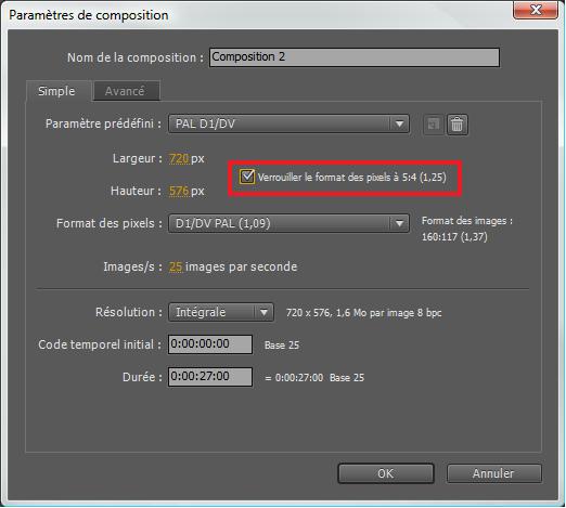

  10. phil-1
    115
    adapter un projet AE + grand dans une autre compo AE + petite Recharger cette page Ré
    Merci Alcoriza de ta réactivité et de la clarté de ton analyse.
    Je viens de vérifier le format du projet aep qui pose problème.
    Bizarrement, le projet aep a été créé en 720 x 576 (ratio 1 au lieu de ratio 1,09).
    Je me l'explique pas surtout que le ratio 1 ne me semble pas proposé dans la liste des formats prédéfinis par AE CS4 (voir capture d'écran).
    Question : à titre de précaution, me conseillez-vous de cliquer sur la case
    "verrouiller le format de pixels à 5 : 4 (1,25) pour avoir la certitude que la composition sera bien créée au format dv pal 720 x 576 ratio 1,09 ?
    Encore merci. de ton aide :good:
    Pas facile mes débuts dans AE. Mais bon à force de faire des erreurs en cascade, je note et je retiens les leçons.
  11. Alcoriza
    8 200
    94
    5 209
    +294 / 698 / -5
    Tu peux, c'est pas obligatoire. L'important, c'est d'être en 720x576 avec le pixel aspect ratio de 1,09.
