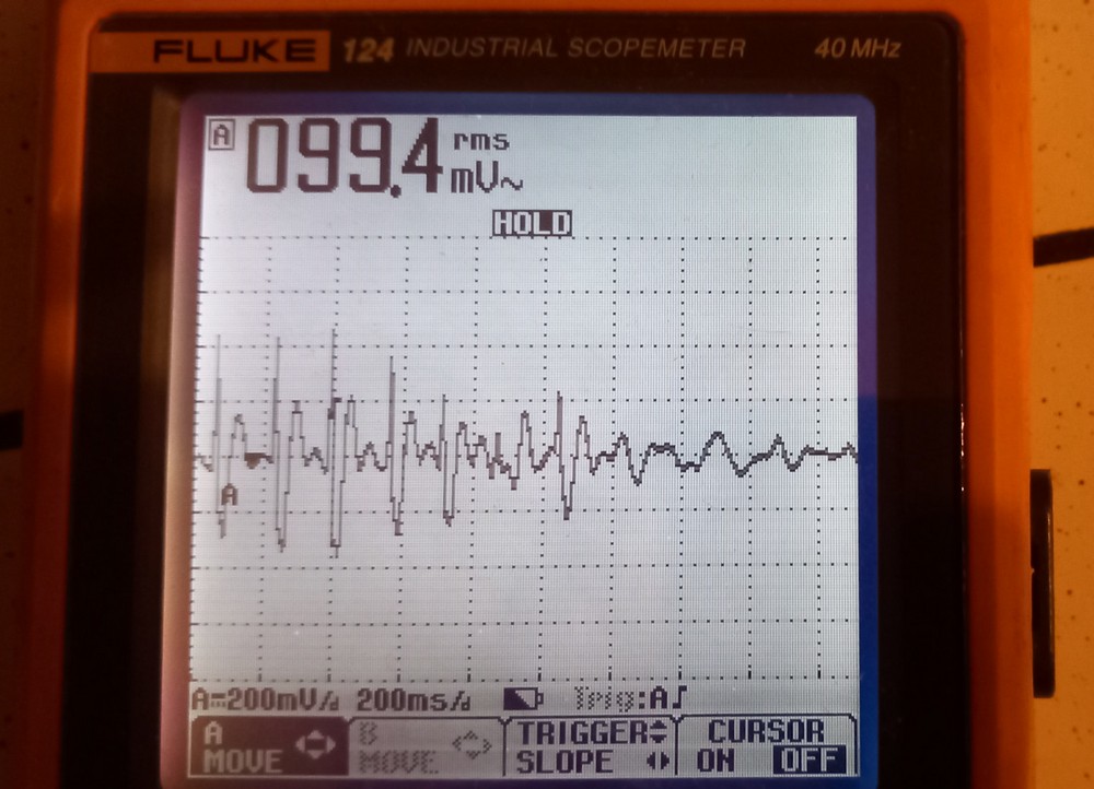

    J'ai raccordé le capteur à un oscillo, et il s'avère que le signal est assez fort : En tapotant à peine sur le capteur j'obtiens le signal en pièce jointe. Il y a environ 0.8v crête-crête, et je pourrais surement obtenir un signal plus puissant en tapant plus fort (mais ce n'est pas conseillé pour le capteur).
    Comment puis je me raccorder au zoom pour avoir un niveau correct ?

    Aucun souci, 0.8 V c'est du niveau ligne.

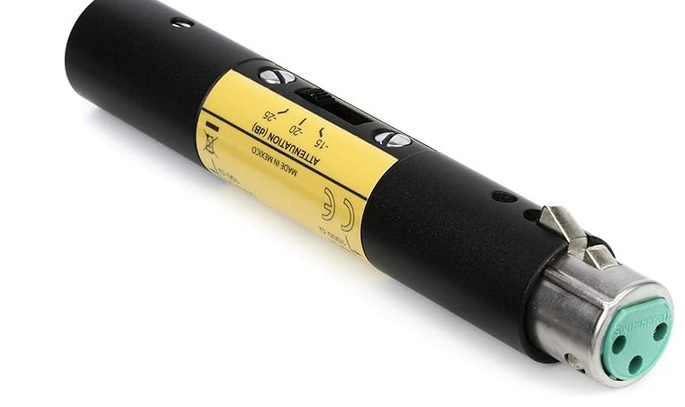

    Un atténuateur XLR serait plus adapté
    https://www.amazon.com/dp/B0002J1JKY/?tag=lerepaire-20
    Plutôt que de donner le lien du matériel que tu n'as pas acheté, il aurait été préférable de donner le lien du matos que tu as acheté afin de pouvoir te répondre en connaissance de cause.
    De toutes façons, en entrée ligne, l'alim fantôme est désactivée.

    Il me semble que sur le H4n l'entrée XLR est toujours au niveau micro et sature assez vite, même en réglant le niveau d'entrée assez bas. Pour bénéficier de "vraies" entrées lignes, il faut passer par le jack au centre. Le 48V n'est jamais présent sur ce jack.
    Sur une entrée ligne, il n'y a aucun risque avec 0.8V crête à crête. Même sur une entrée micro ça passe (ça sature peut-être mais ça ne casse rien). Il est même possible qu'il faille passer par l'entrée micro si dans la pratique les vibrations sont faibles.

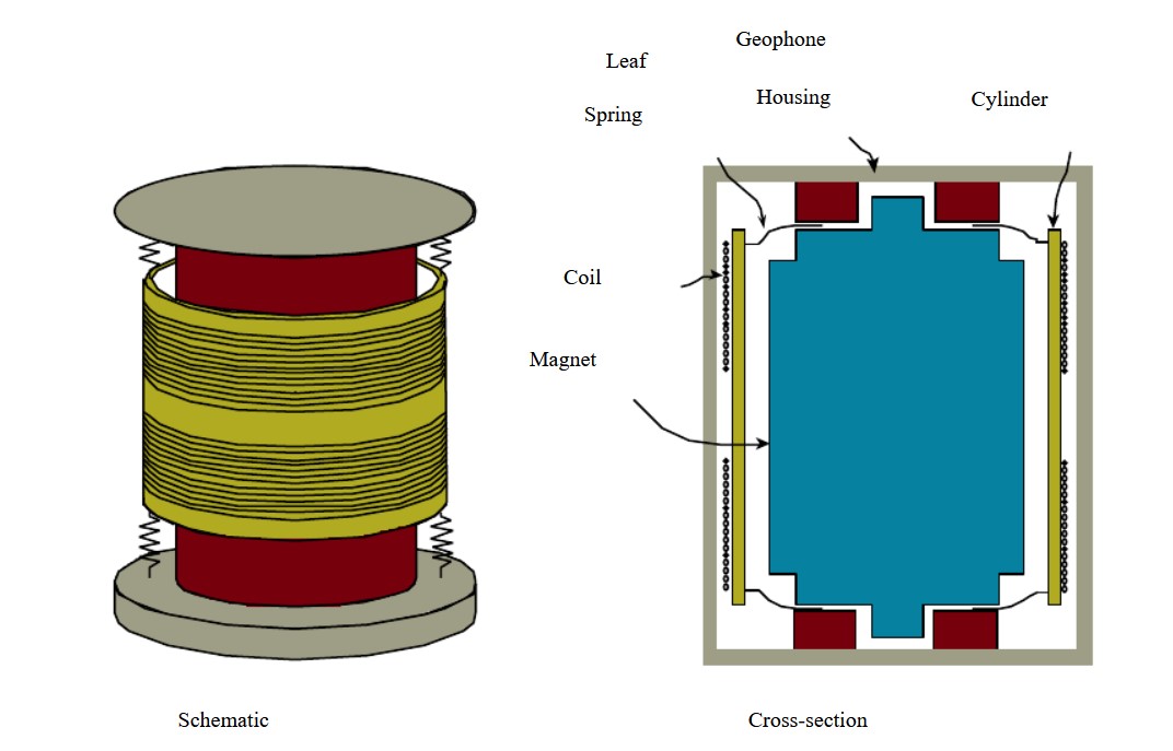

    En ce qui concerne le capteur ce n'est pas un piezzo mais un modèle à bobine. J'ai trouvé un schéma que je met en copie. Il s'agit donc d'une bobine mobile, montée sur ressort, qui se déplace autour d'un aimant.
    Je met également la fiche du fabricant en lien, mais je ne sais pas si ça va beaucoup vous avancer, car à la base ce n'est pas vraiment conçu pour servir de micro.

    Oui, comme les transducteurs des réverb à ressorts, placées trop près d'un baffle ça récupère le son !
    Vu l'impédance, reste bien en cablage symétrique pour éviter au max la ronflette
