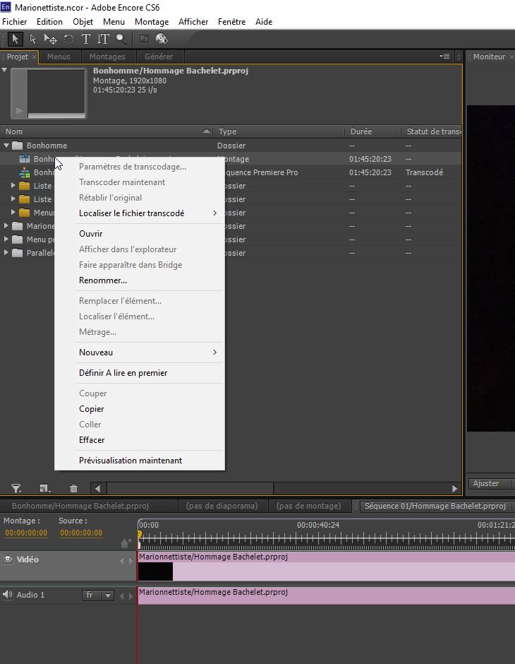

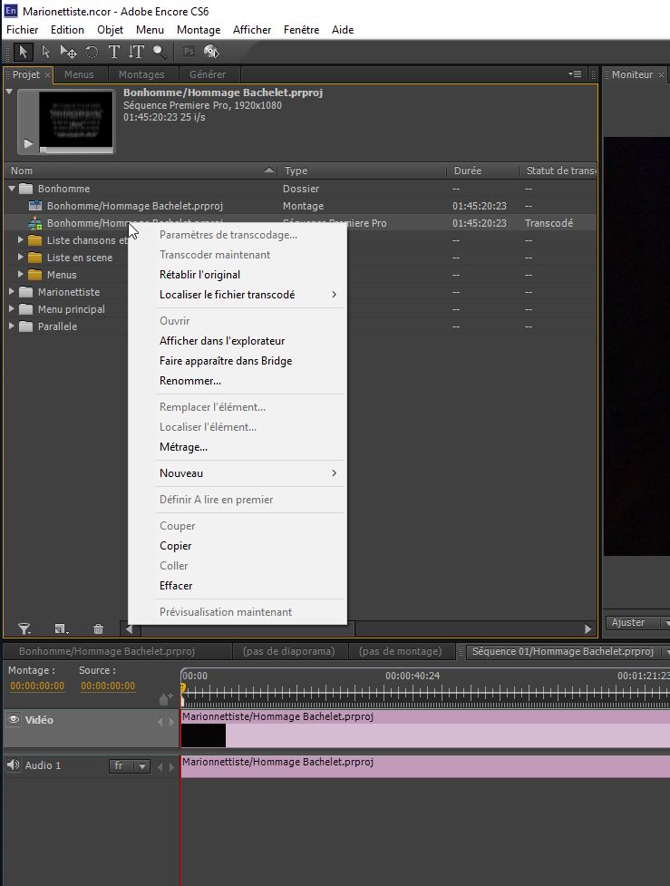

    Je suis allé dans projet. J'ai deux "montages".
    Chacun de ces montages est représenté par ce qui est désigné par "montage" et par ce qui est désigné "séquence"
    Malgré mes lectures, je n'ai toujours pas réussi à identifier ce qui est appelé "clip".
    J'ai donc clqiué droit sur chacune de ces lignes. Je joins en copie d'écran ce que j'ai obtenu... et je ne vois pas où agir pour appliquer la nouvelle configuration.
    Merci pour votre aide.

    J'ai finalement réussi à obtenir ce fameux paramètre de transcodage. Il a fallu que dans "Fichier/Paramètres du projet/Paramètres par défaut" j'indique Mpeg2. J'étais sur H264 et ça me bloquait l'affichage. Comprends pas le pourquoi car je peux ensuite choisir H264 lorsque j'ai cliqué dans "Paramètres de transcodage" à partir du fichier clip.
    Quoiqu'il en soit encore merci pour ton tuyau car j'ai eu une piste pour chercher.
