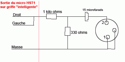

    Au besoin, j'aimerais utiliser mon micro K6-Me64 sur un camescope (HC3) uniquement pourvu d'une prise dite intelligente.
    Pour cela je pourrais sacrifier un micro sony HST1 et utiliser ses fils internes (masse, gauche, droite) pour les connecter aux bornes d'une prise XLR femelle (fixée mécaniquement par des colliers sur le montant de ce micro Sony).
    Est ce que le cablage ci-joint (Cendron, Saint Kro) peut fonctionner dans ce cas ?
    ....ce qui ferait un adaptateur XLR pour une centaine d'euros.
    (Est ce qu'une simple résistance de 150 ohms entre 1 et 2 suffirait ?)
    Merci de vos conseils.

    Sur le schéma, la partie à gauche c'est la griffe ou le micro ?
    Et pourquoi perdre la possibilité de stéréo en reliant les canaux gauche et droit ?

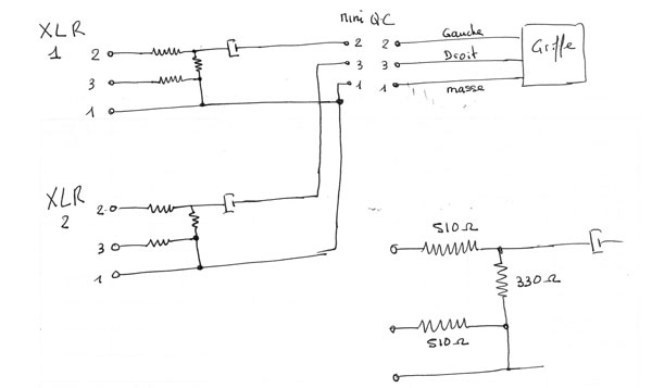

    Si tu coupes le cable entre la sortie du micro et la griffe, l'idéal est de garder la possibilité de la stéréo et reliant le fil gauche sur la pin 2, le fil droit sur la pin 3 et la masse sur la pin 1 d'une prise Lemo ou Tini Q-G (mini XLR).
    [​IMG][​IMG]
    Tu fais un cable de la Lemo ( ou mini XLR) vers deux XLR standards ce qui t'autorise deux entrées micro.
    Le condo doit etre placé coté caméra, et le diviseur de tension est inversé.
    Version avec atténuateur pour K6.
    Rien ne t'empeche de faire d'autres cables avec une atténuation plus élevée pour y raccorder une sortie au niveau ligne ou sans atténuation pour des micros moins sensibles

    A gauche, c'est bien la griffe (le micro Sony ne servirait qu'à isoler les 3 fils masse-G-D des 16 broches de la griffe "intelligente").
    Je prévoyais un montage mono car j'utilise plutôt le K6-Me64 pour enregister en mono des voix "intelligibles" de petits groupes de personnes pas trop éloignées (mariage...). En ambiance, je garde le micro cam.
    J'espère que ce montage neutralisera le micro interne du camescope.
    Merci vivement pour le schéma et l'idée de la mini XLR.

    Synchro, juste une question un peu bête pour satisfaire ma curiosité.
    Pourquoi mets-tu un condensateur en sortie de ton adaptateur dans la mesure ou l'on peut imaginer qu'il y en a déjà un sur le circuit d'entrée micro de la caméra ?
    Bon, ça ne mange pas de pain mais cela risque de modifier (à la baisse) la valeur totale des capacités.

    Sur un schéma de Cendron, celui-ci disait :
    "Le condensateur sert à éviter les crachements dûs à la tension continue surperposée à l’entrée sur les caméscopes Sony et qui se manifeste lorsquon bouge la prise minijack. Il n’est pas indispensable. Il n’est en fait nécessaire sur les caméscopes (Sony en tout cas) qui ont une alimentation incorporée pour les micros-accessoires (Plugin Power). Voir le mode d’emploi du caméscope, section caractéristiques techniques."
    Peut-être pas utile dans ce cas ?
    Eric
  6. synchro
    766
    +0 / 0 / -1
    Les condos sont là pour couper le + 5 Volts qui alimente le micro HST1.
    La présence de ce + 5V est à vérifier, n'ayant pas de camescope sous la main je ne me base que sur l'expérience des modèles précédents, où Sony avait un + 5 V sur la prise mini jack.
    Meme sans + 5V, le condo ne fait qu'ajouter un filtre coupe bas.

    Ah oui d'accord, j'avais zappé cette histoire d'alimentation du micro par le camescope en restant sur un schéma théorique classique.
    Dans ce cas, évidemment, le condo est indispensable sinon ça va faire du vilain.
    Merci pour les explications.
