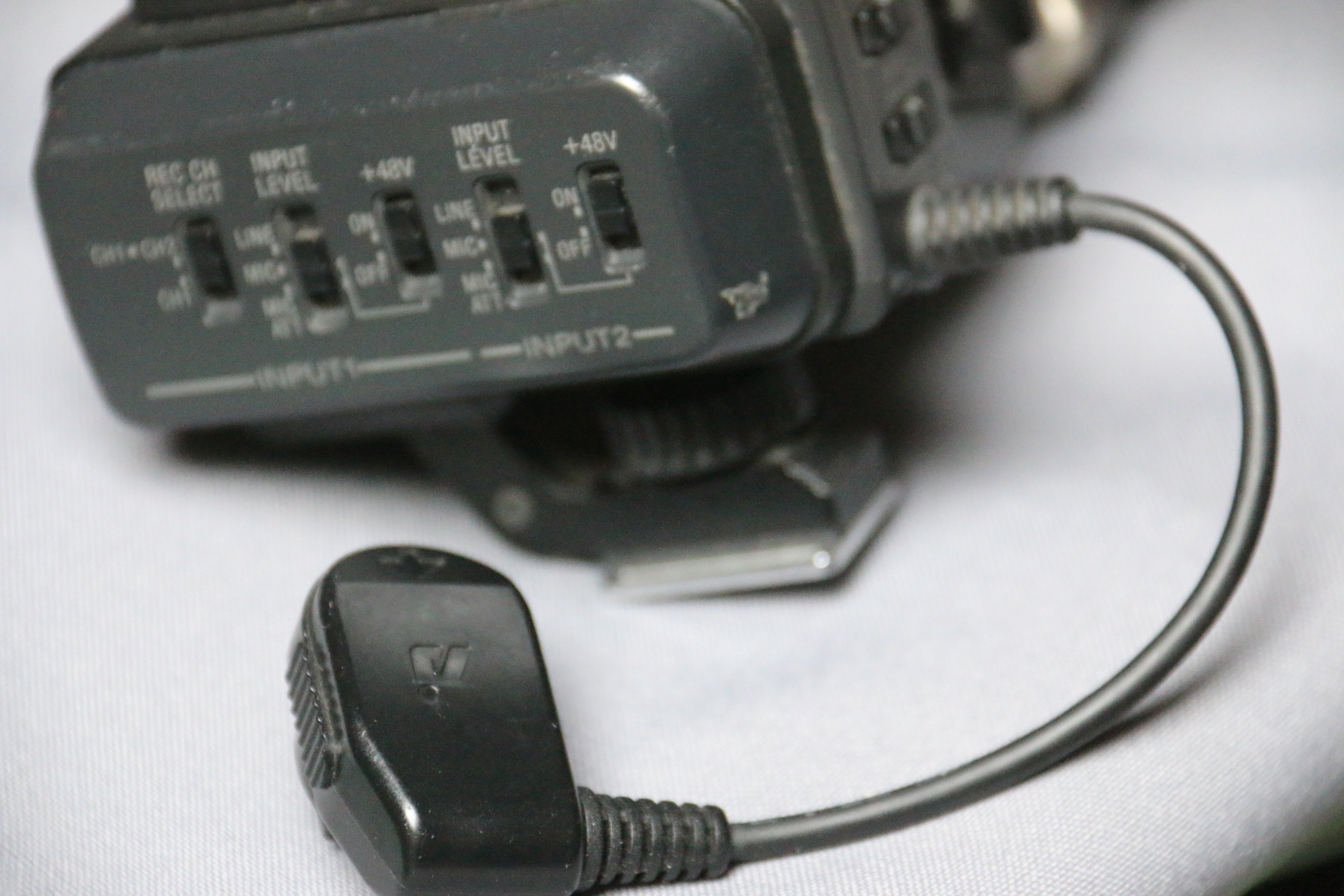

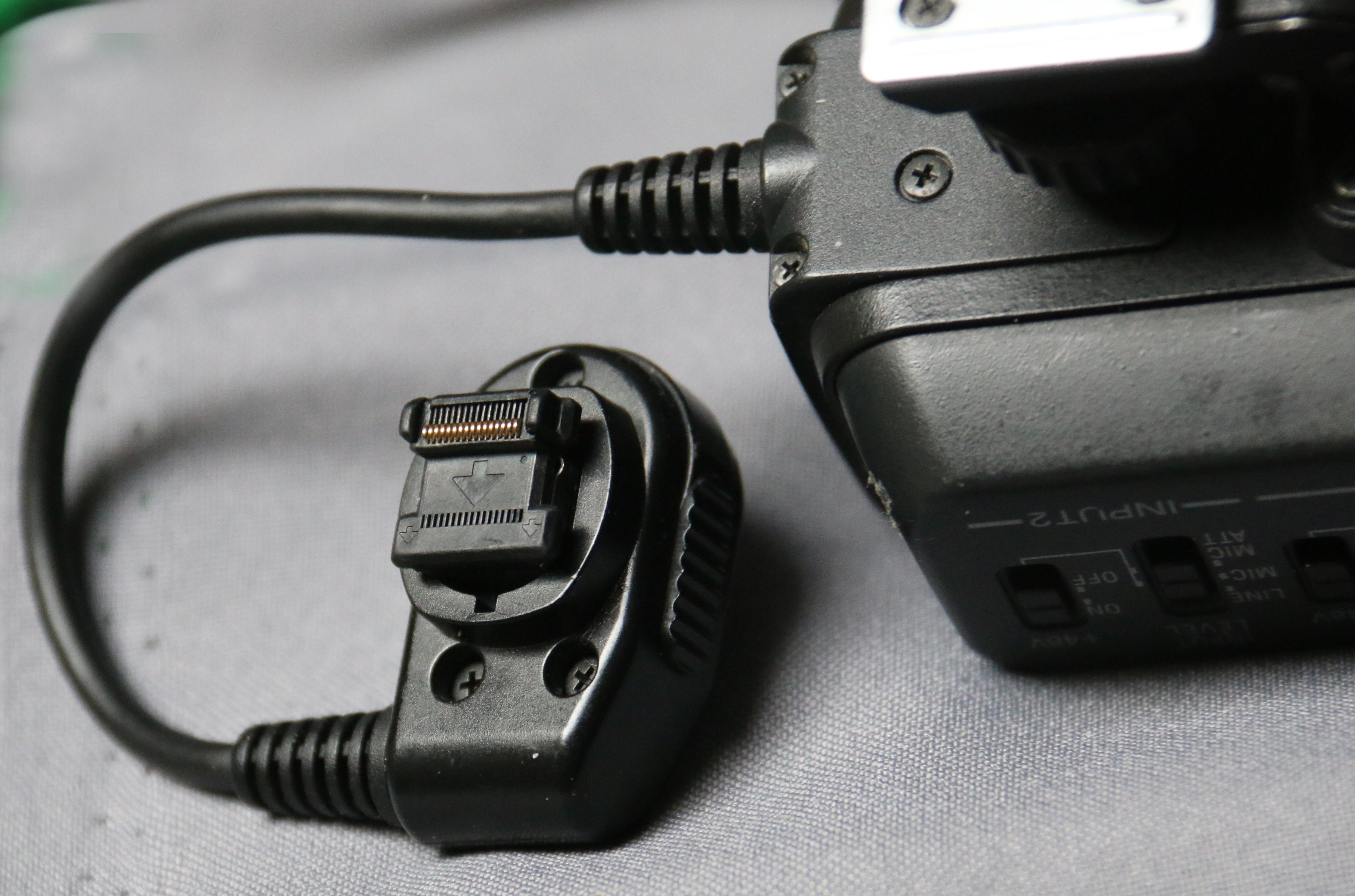

    Dans le même temps, j'ai eu l'occasion de me procurer un kit adaptateur Sony en tous points semblable... à un détail près : la fiche connecteur qui relie l'adaptateur à la griffe multi-interface du camescope est de taille légèrement inférieure et ne peut donc être verrouillée.
    S'agit-il d'un kit adaptateur d'une génération antérieure ?

    Il y a deux modèles d'adaptateurs (K1M et K2M) sans compter des produits ressemblants autrefois montés sur les HDV Sony HVR-A1 et DVcam PDX10, peut-être le problème est il là. Je crois que l'ami Mafach qui correspond en tous points à votre magicien recherché avait réalisé une adaptation.
    Sinon il reste la solution de l'interface genre Tascam, Saramonic, Beachtek ou autre ... bien moins chères.

    SONY ADP-MAC
    AIS to MIS

    ou mais attention parce que les adapteurs de sony on un code (sous forme de 2 ou 3 pins sur le connecteur (je crois).
    le firmware de la camera reconnait le code (ou pas) et on a pas forcement tous les codes reconnus sur une camera (surtout grand public).
    Bon , tu risques pas grand chose, au pire un message d'erreur.

    Oui effectivement.
    De plus, l'ancien adaptateur n'a pas les potentiomètre de réglage de niveau.
    Donc si le caméscope ne gère pas le niveau sonore via les menus, ça va poser problème.
