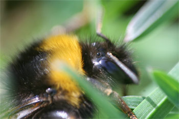

    j'ai pas tiré de foto de mes vidéo faites avec cet optique, mais voila un bourdon dont j'ai tiré le portrai avec mon appareil photo 350d+180mm macro+doubleur, imagine que tu multiplie ce grossissement par 5 pour arriver à l'équivalent de la XL1...
    pour la profondeur de champ, faut la gérer...
