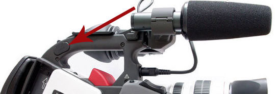

    Bonjour, existe-t-il un adaptateur comme illustré en-dessous?
    C'est pour une xl1s, afin de pouvoir connecter un micro XLR sur l'audio 2 (double RCA).
    Par avance merci!
    François ;)

    Je ne vois pas pourquoi le son est inaudible, parce que pour le ma-100, la crosse pour la Xl1 - Xl1s, ce sont deux rca qui récupèrent le son des XLR...

    Oui mais dans le MA100 tu as un préampli il me semble, et les entrées audio 1 sont à l'arrière, les entrées audio2 sont dans la poignée, mais ne sont actives que si tu tournes à 32 kHz et 12 bits, ce qui correspond aus pistes 3 et 4.
    Le micro cam il rentre bien sur une prise, non ?
