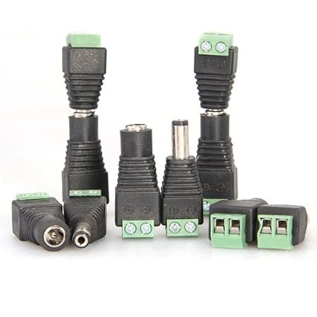

    Il faut que tu récupères un cordon sur une alim HS, qui va te servir entre le boitier disque et la prise de l'alim.
    La prise dans le boitier, et l'autre coté, tu dénudes les fils en repèrant le + et le -.
    Le fil - tu l'enroules pour avoir un bon contact sur l'extérieur de la prise ce l'alim.
    Le + du multimètre dans le point central de la prise de l'alim, le - vers le fil allant au + vers le disque.
    Sinon, tu as ces connecteurs pour faire des cables sur mesure.
    10 Paires Connecteur DC Mâle + Femelle Prise Alimentation pour CCTV DVR: Amazon.fr: Bricolage
