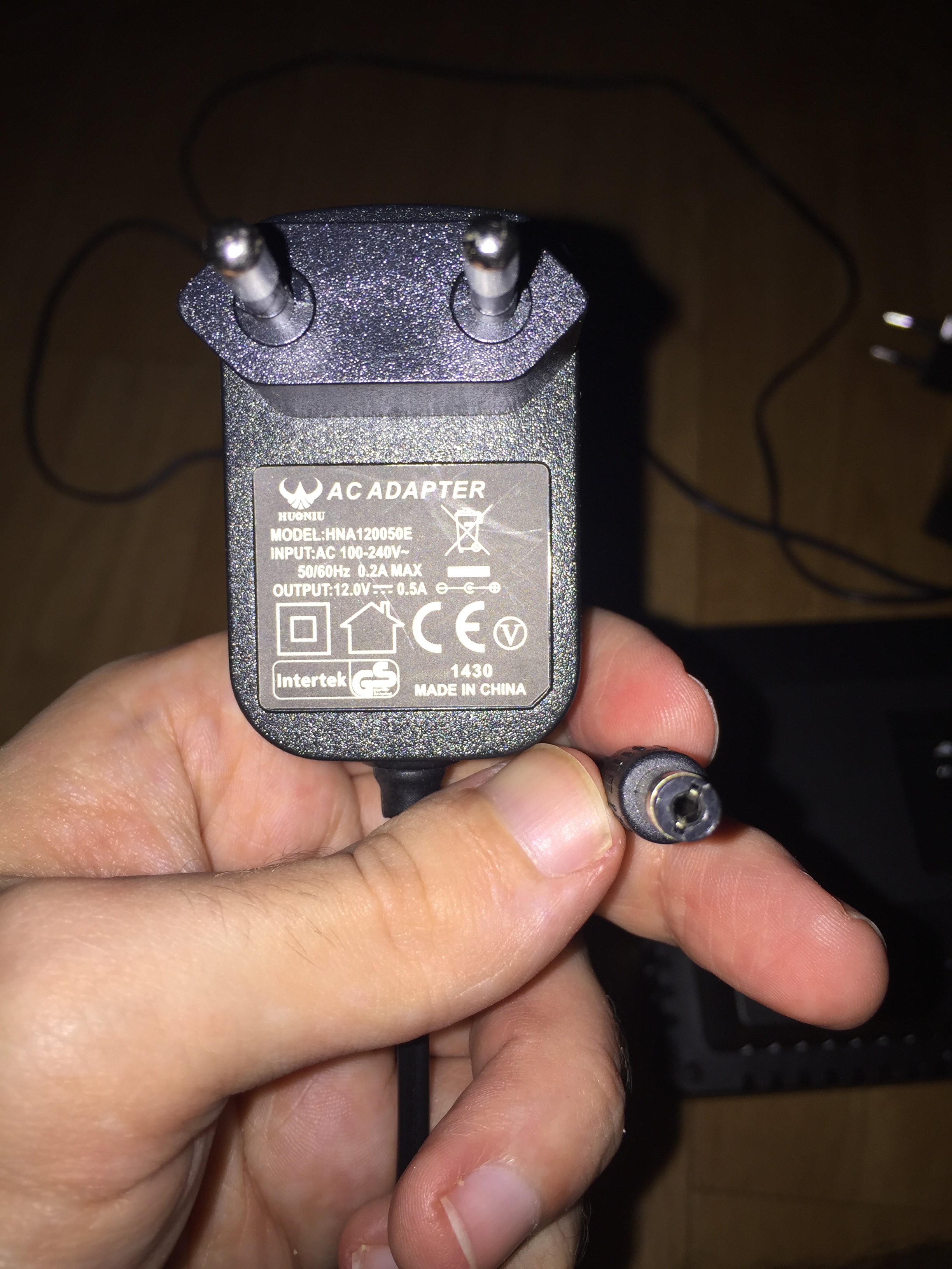

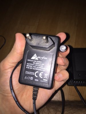

    Je me lance depuis peu dans la vidéo YouTube et pour mon éclairage débutant j’ai pris 2 panneaux led Neewer CN-304
    Problème : l’alimentation sur les 8 piles dure à peine 1 heure.
    Problème 2 : j’ai retrouvé de vieilles prises 12v mais je ne sais pas si elles sont compatibles.

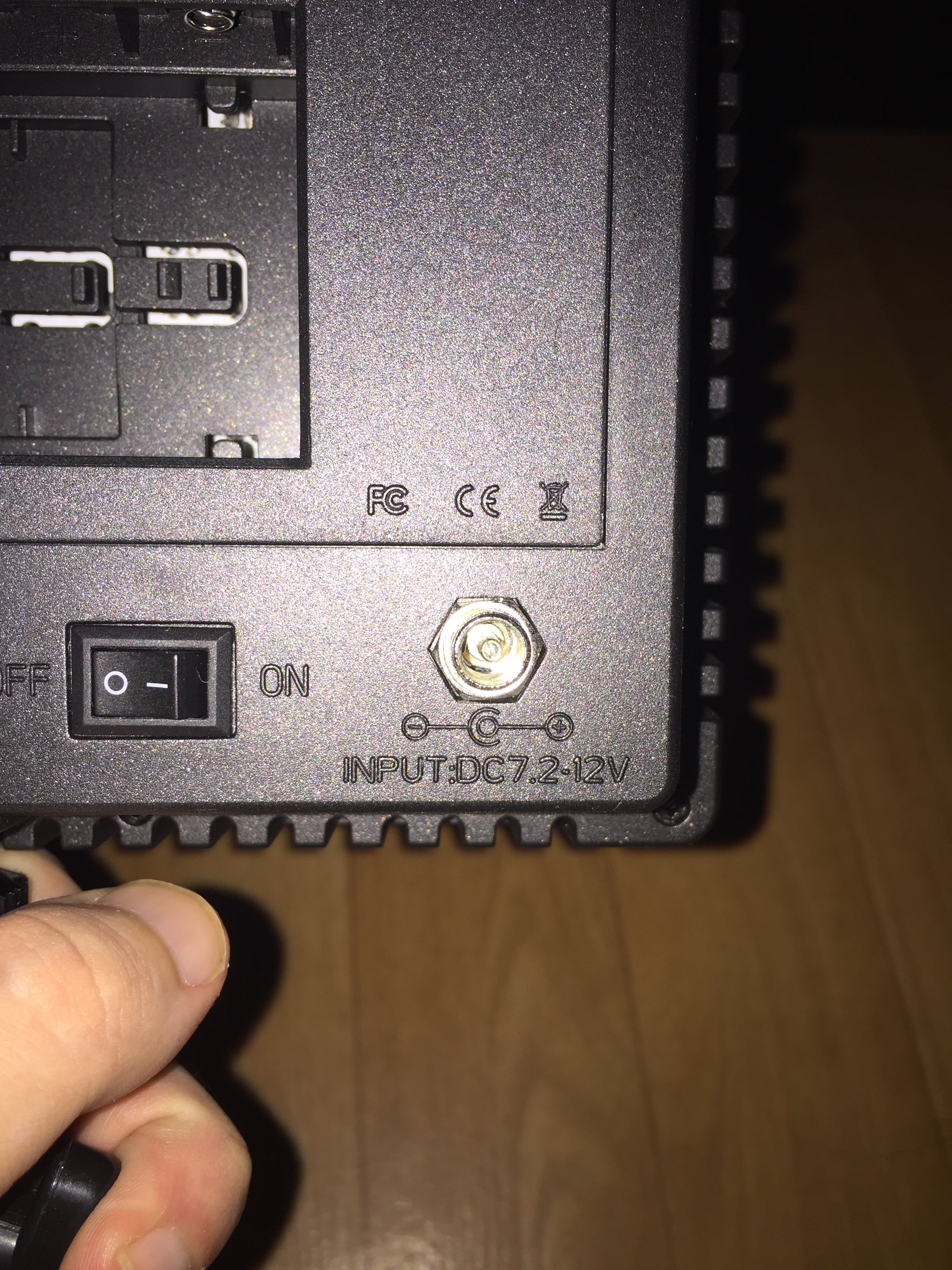

    Sur le neewer il est marqué : DC 7.2-12v
    Et sur mes prises secteurs : AC 12V
    J’ai fais un test rapide et le panneau s’allume (même si j’ai eu du mal à faire rentrer un des secteurs) j’ai pas fais le test sur la durée ne sachant pas si c’etait néfaste ou non.
    Vous pourriez m’aider ?
    Un grand et gros merci (j’ai été dégoûté de voir la luminosité diminuer secondes après secondes sur la 2e vidéos de mon rush)

    AC : courant alternatif donc côté secteur
    DC : courant continu sortie vers panneau
    Faut voir ce que conseille Neewer comme ampérage ... l'un des transfos et testez la polarité (+ au centre) de l'adaptateur 2 A.

    Alors déjà il est préférable de les appeler adaptateur secteur ou bloc d'alim pour que tout monde comprenne ce dont tu parles.
    Sur les photos, il n'est nullement indiqué AC 12V qui voudrait dire courant alternatif, mais il est bien signalé courant redressé

    Il y a 5 critères à respecter pour que ça fonctionne.
    1) la tension de l'alimentation --> ok dans ton cas
    2) le courant que peut débiter ton alimentation, qui doit être au moins équivalent à la consommation de ton éclairage réglé au maximum de sa puissance d'éclairage.
    Sur les 2 alimentations de tes photos, l'une peut débiter 0.5A, l'autre 2A.
    Voir si cette information figure dans la documentation de l'éclairage.
    Nota: une alimentation capable de délivrer plus de courant que ce que demande l'appareil connecté n'est pas un problème. Au contraire, l'alimentation ne fonctionnera pas dans ses limite. Elle chauffera moins, ce qui devrait être favorable à sa longévité. C'est l'appareil branché, dans ce cas l'éclairage, qui déterminera le courant qui circulera dans le circuit.
    3) le connecteur de l'alimentation qui doit correspondre à celui de l'éclairage pour assurer une tenue correcte et un contact électrique fiable
    4) dans le cas d'une tension continue, la polarité de l'alimentation au niveau du connecteur qui doit être identique à ce que demande l'éclairage. Dans ton cas, le "+" au centre.
    5) aurait du être mentionné avant le pt 1, le type de tension nécessaire (alternatif / continu). Dans le cas de cet éclairage, c'est une tension continue.
    edit: Comme la cavalerie, arrivé trop tard ;-)
    edit 2: maj suite remarque pertinente de saint kro en vue de synthèse pour les futurs lecteurs

    Voici ce que dis la notice des Neewer CN-304 :
    Power : 18.24W (Donc moins de 2mAh ?)
    Voltage : 7.2V-12V (donc jusqu'à 12V max c'est ça ?)
    DC Socket : For 7.2-12V DC input plug (Donc courant continu ?)
    Battery : Five different types of battery are workable. AA Ni-MH or Alkaline Battery, Panasonic Li-ion Battery, Sony Li-ion battery FH, FM, and F Models.
