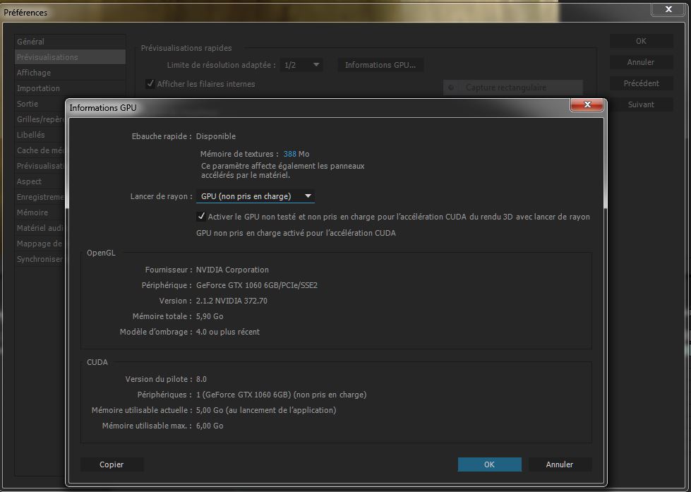

    Mais en principe, cela n'est plus nécessaire, il suffit de cocher la case "Activer le GPU non testé" dans le panneau des préférences, Informations GPU. (voir image)
    Mais Cuda n'est utilisé que pour le lancer de rayons, pour tout le reste c'est OpenGL qui est utilisé, et cela quelle que soit la carte graphique.

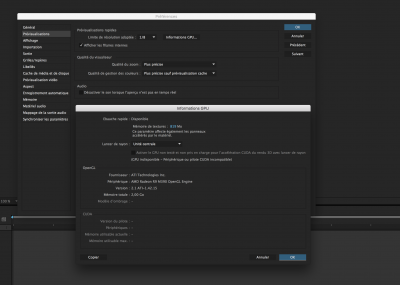

  7. DAVID92270
    10
    Bonsoir Olivier,
    Voici la capture d'écran.

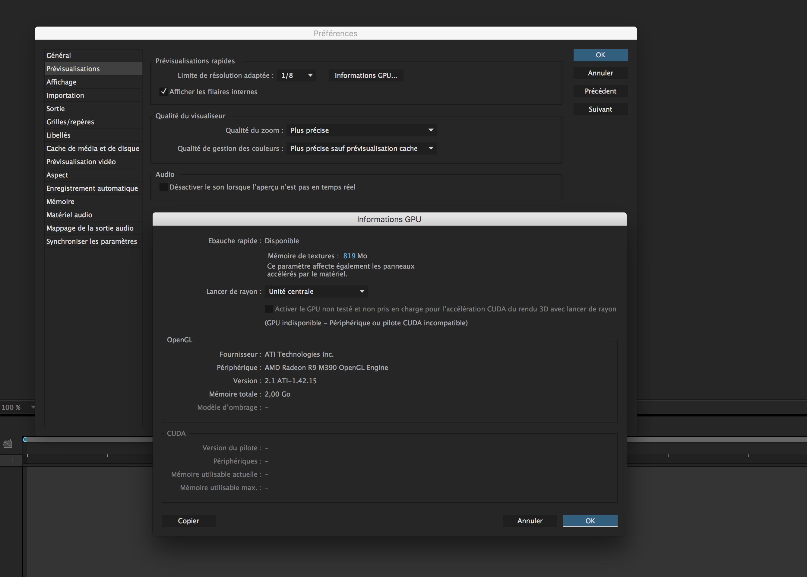

    Après avoir fait une mise à jour de la carte graphique, elle s'affiche dorénavant dans OpenGL. En revanche, la partie Cuda reste non renseignée.
    L'onglet activer le GPU non testé et non pris en charge ne peut pas être coché.
  8. ogt
    Si, le panneau indique bien AMD Radeon R9 M390
    Donc pas de panique, vous aurez bien l'accélération graphique OpenGL dans AfterEffects, mais pas dans le lancer de rayon qui se sert uniquement de Cuda (disponible uniquement sur les cartes Nvidia).

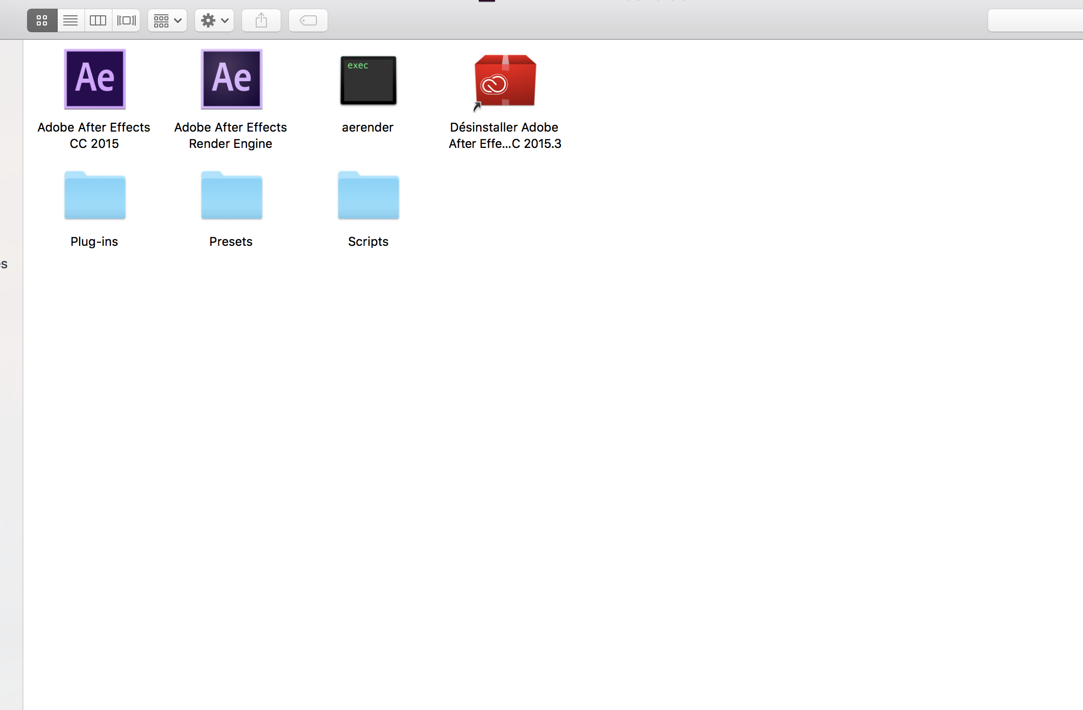

    Merci Olivier. En faite, je n'arrive pas à trouver ci fichu fichier sur l'imac.
    J'ai lu a plusieurs reprise qu'il était possible de modifier ce fichier.
    Je fais un clic droit sur l'icone AE se trouvant dans Application, ensuite afficher le contenu du paquet, puis contents. La je cherche dans les différents dossiers pour trouver le fichier texte "raytracer_supported_cards.txt" ... impossible de le trouver.

  14. DAVID92270
    10
    Merci pour votre Message.

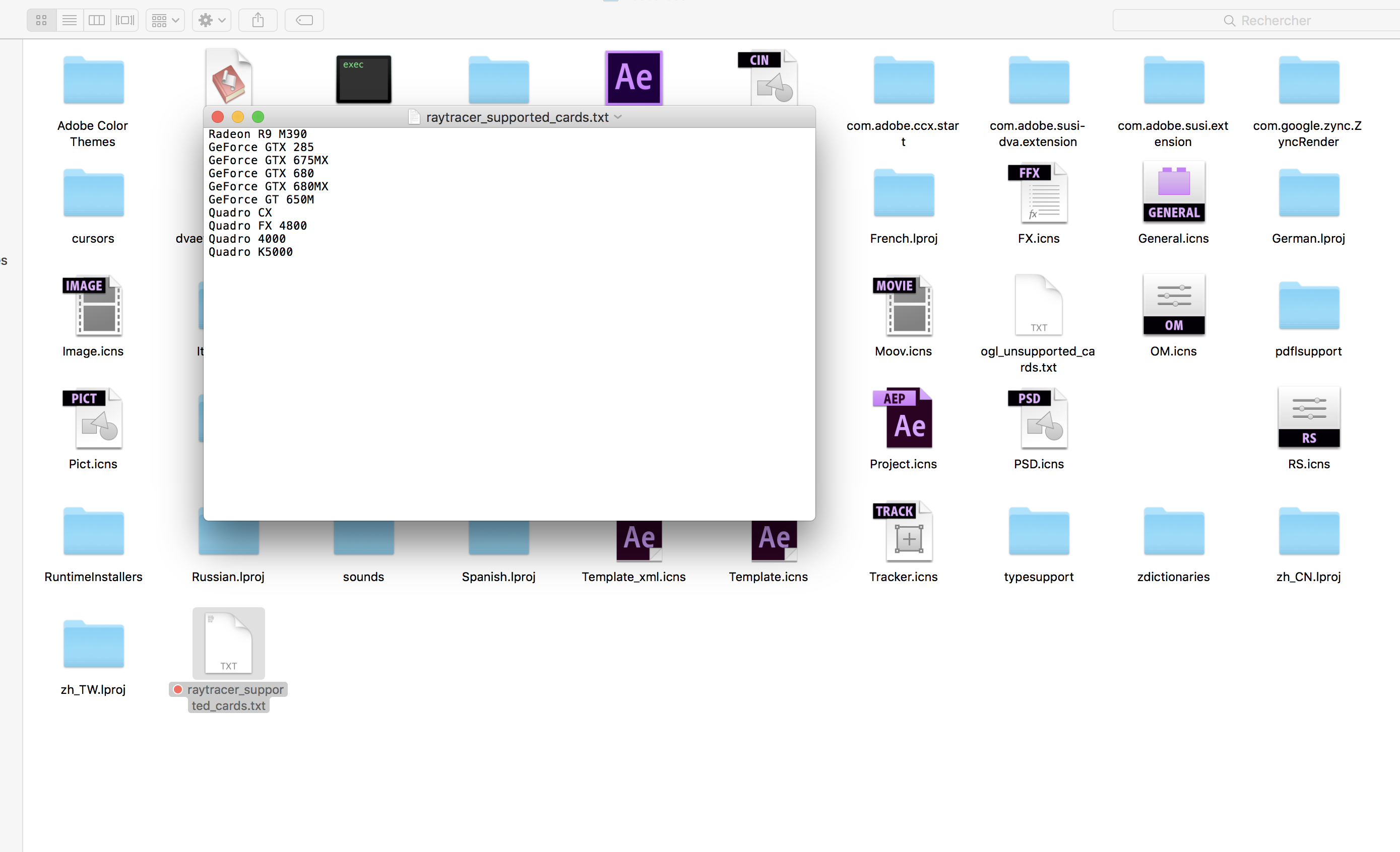

    En effet, j'ai fini par trouver ce fameux fichier.
    Il se trouve dans application, Adobe After Effect/Ouvrir le contenu du paquet, ressources, puis enfin "Raytracer_Supported-cards.txt
    J'ai modifié le fichier en rajoutant le nom de ma carte graphique Radeon R9 M390.
    J'ai enregistré, quitté After Effects puis relancé.... mais je n'ai toujours pas accès à la commande "activer le GPU non testé ...", elle est toujours grisée et inaccessible ...
