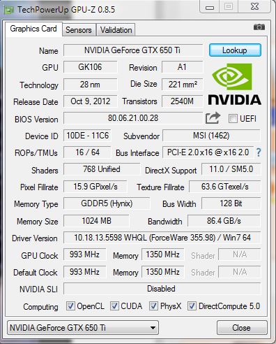

    Dans le panneau Nvidia, lm faut cliquer en bas à gauche : Informations système : la on a toutes les caractéristiques de la carte.
    Un autre outil très utile pour voir l'utilisation de la carte graphique et des coeurs Cuda : Gpu-Z
    Download TechPowerUp GPU-Z v0.8.5 | techPowerUp
    (exemple chez moi, en lecture d'une vidéo 4K, totalement fluide, avec CC2015)

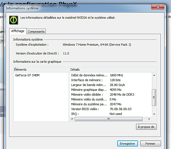

  12. Thathanka
    1 750
    896
    +6 / 19 / -0
    Ok, j'ai enfin trouvé : voilà ce que çà m'indique (PJ) ça vous parait conforme ? j'ai pas tout mis en capture d'écran.
    A part ça, j'aurai appris beaucoup de choses en 48h : MàJ : CG - Première CS6, et comment "surfer" dans la machine ...
    Merci à vous tous, même si mon problème de GPU n'est pas résolu, en attendant ma nouvelle bécane.
  13. Arroeux
    4 930
    57
    2 445
    +28 / 64 / -0
    Hmmm, j'ai un doute, là...
    Je vois sur ta copie d'écran "IRQ : Not used"
    Cela semblerait vouloir dire que ta GT 540 n'est pas utilisée et que ton portable tourne avec le module graphique de la carte mère.
    A voir dans le BIOS (ou, par prudence, chez ton revendeur si tu ne maîtrises pas)
  14. Thathanka
    1 750
    896
    +6 / 19 / -0
    C'est bien ce que j'ai peur !!! ça pourrait expliquer que je ne peux pas profiter du GPU !!! Qu'en pensez-vous ? Si vous avez besoin d'une autre partie de capture d'écran !
    Comme je ne maitrise pas, je vais attendre de trouver un spécialiste dans mon entourage.
    En attente de ma nouvelle machine, ça va bien me soulager ...:good:

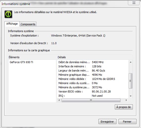

  15. ogt
    NON : cela ne veut rien dire : j'ai la même chose avec ma carte 650Ti, et pourtant dans le gestionnaire de périphérique, il y a bien l'IRQ 18 assignée à cette carte. (Bug du panneau Nvidia ?)
    Par contre l'idée que la carte ne soit pas prise par défaut est bien possible si la carte mère intègre un chipset graphique (à désactiver dans le bios).
