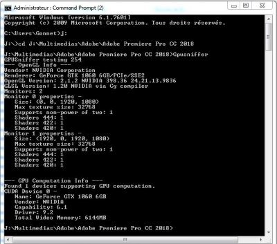

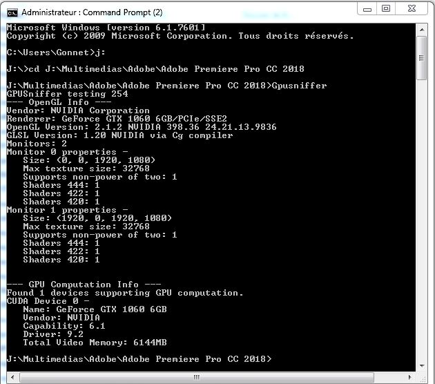

    Vous avez un problème de détection de la carte graphique par Premiere.
    lancez en mode commande, le petit utilitaire "GPUSniffer.exe" qui se trouve sous le répertoire d'installation de Premiere
    Vous devez avoir une réponse comme sur mon image.
    Probablement un problème de mise à jour du driver Nvidia.

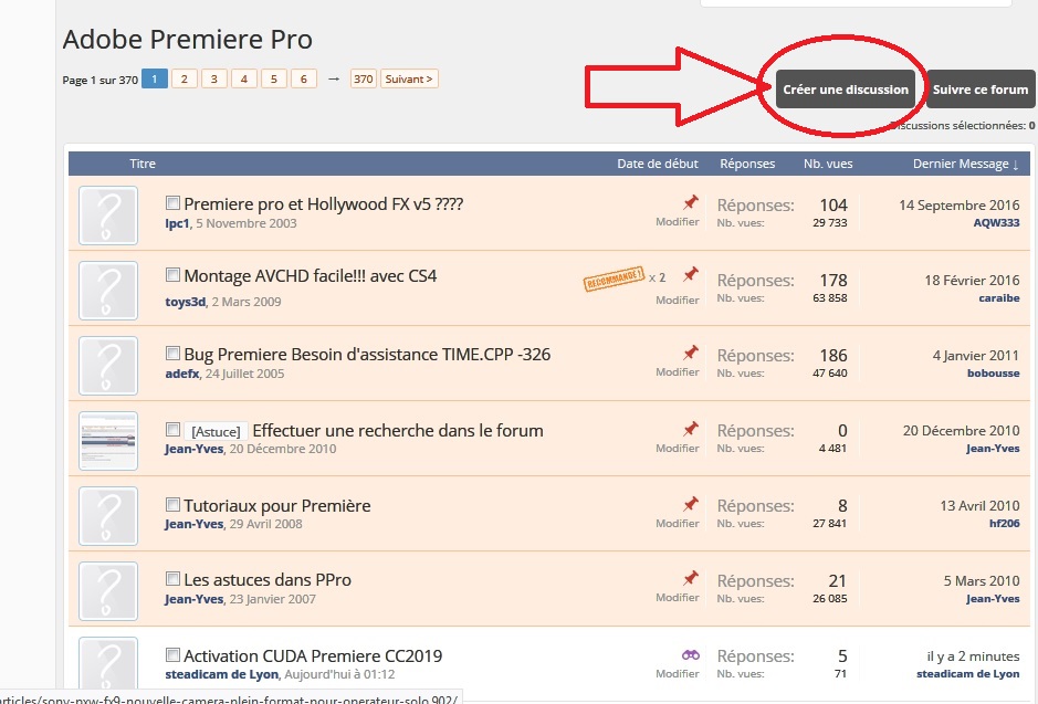

    Tu n'as pas ce bouton ?

    pour créer une discussion, il faut être positionné sur un forum
