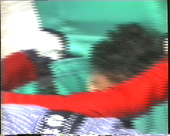

    Bonjour
    Je réalise une capture avec le Kit de microap... avec un lecteur Sony EF-C500, jusque la capture correct et sans problème.
    Par contre j'ai un TBC Kramer FC4000 et la quand je fait ma capture j'ai sur mes videos une sorte de décalage de l'image. J'ai essayer tous les réglages possibles sur le TBC, je trouve pas de solution.
    je joint une photo pour être plus claire.
    Par contre sans TBC, la vidéo est pas mal. c'est a rien y comprendre au lieu d'améliorer cela degrade.
    Pouvez vous m'aider?
    Merci d'avance

    Chaque image est constituée de 2 trames différentes d'où cet effet "de peigne". C'est simplement l'entrelacement de la vidéo et c'est tout à fait normal. Tu peux supprimer cet effet dans n'importe quel soft de montage ou d'encodage qui possède une option "désentrelacer la vidéo"

    J'ai essayer deja cela dans premiere, mais cela fait rien

    Poste une image de ta capture SANS la redimensionner.
    Tu n'as pas de soucis si tu raccordes ton lecteur directement à une télé ?

    Si je capture directement de ma clé usb a mon mac
    pas de problème
    par contre si je capture avec le TBC tu a le problème.
    Je fait essayer de faire un petit fichier pour te l'envoyer.
    Par contre on peut faire comment pour mettre une video a dispo?
    merci de ton aide

    Je vient de mettre un morceau de la video sur le site :
    Zippyshare.com - Séquence 01.mpg
    les 8 premieres secondes sont avec TBC et l'autre sans TBC
    On vient très bien mon problème
    Merci de ton aide

    Le problème ressemble fortement à un resize (zoom dans ce cas-ci) sans désentrelacement, ce qui provoque un irrémédiable mélange des champs.
    Je ferai un comparatif plus approfondi avec avisynth.
    C'est étonnant que ton TBC fasse un zoom, tu ne peux pas le désactiver ?

    J'ai bien revérifié avec avisynth, il y a un zoom assez important effectué tout autour de l'image.
    Et aussi avec le TBC ;
    -les champs sont mélangés
    -il y a des gros gels d'image
    -les blancs sont brûlés
    Etonnant.

    Je comprend pas pourquoinj'ai tous ses problèmes
    Rien pour le zoom

    quelqu'un peut t'il m'aider a régler mon problème de TBC, car je trouve dommage d'avoir sa sous la mains et ne pas pouvoir en profiter.
  14. arnuche
    3,470
    1,270
    +1 / 9 / -1
    Faudra trouver quelqu'un qui a le même, ça va pas être simple.
    Et pourquoi vouloir l'utiliser si l'image est bien meilleure sans ?
