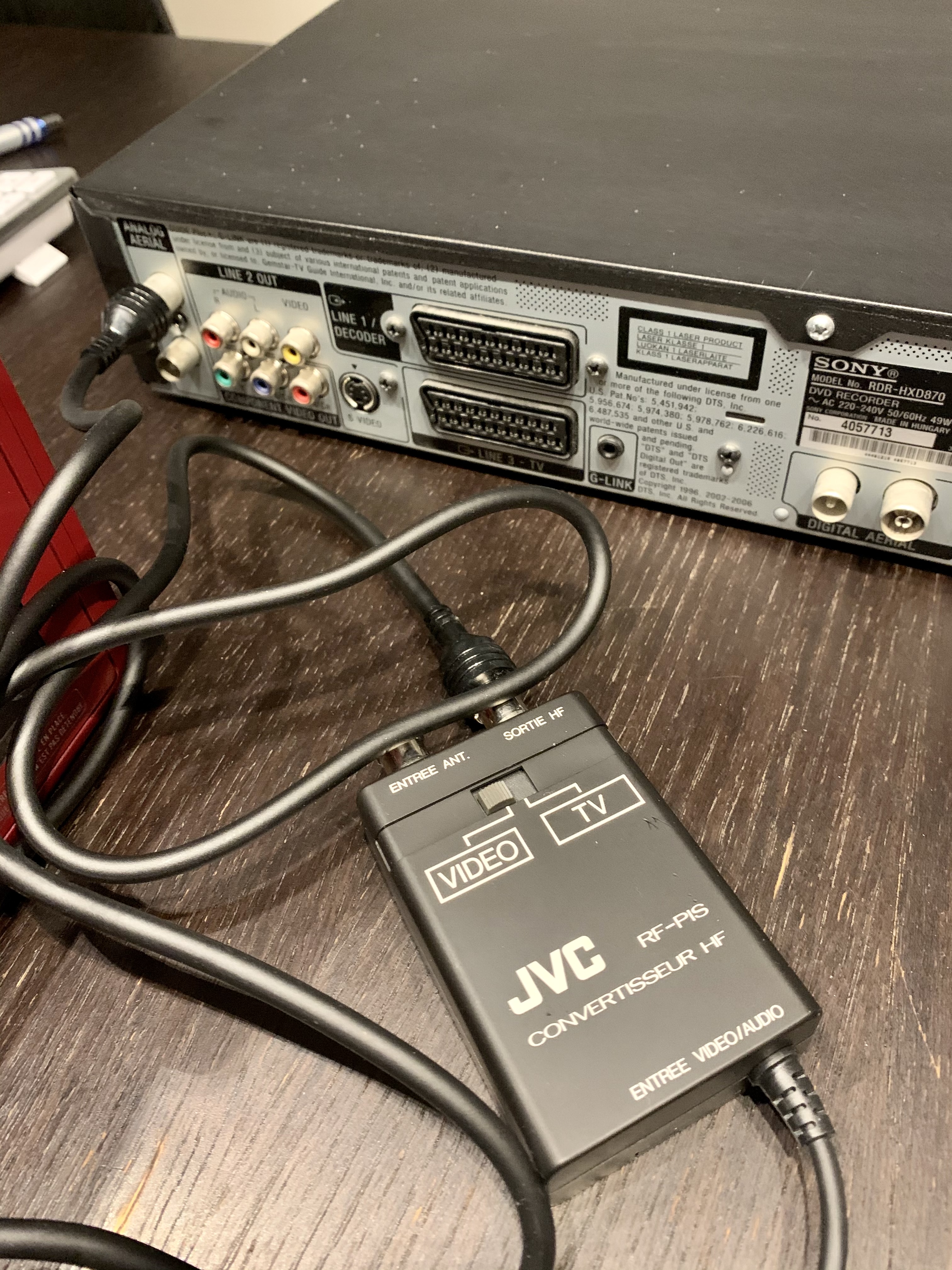

    Sinon j’ai aussi pensé à autre chose, c’est en utilisant un graveur DVD de salon que j’ai et le relier comme ça :
    Après l’idée c’est quand même de récupérer la meilleure qualité possible.

    Je comprends de moins en moins ....
    Tu as fait du transfert de DV depuis ton camescope DV
    Tu as fait aussi du transfert de VHS-C en passant par le camescope DV, quel camescope VHS-C as-tu utilisé ?
    La photo de ton branchement vers le combo Sony est à proscrire, tu vas passer ta vidéo par une modulation UHF (antenne) pour quelle soit démodulée ensuite....

    Si tu es un peu bricoleur, tu prends le cable que j'ai indiqué, tu testes sur une télé ou sur le recorder DVD, si OK, tu dessoudes la peritel et tu remplaces par deux RCA ensuite tu opères comme pour le V8
