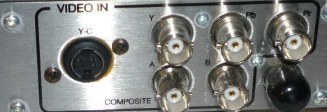

    Le VO5850 S, P ou H n'a pas de sortie SDI, la sortie Vidéo 1 est une sortie analogique composite SECAM puisque ton modèle est le S
    Sur l'Adrenaline, tu as bien une entrée composite, mais elle est PAL, il te faut donc, pour avoir la couleur, un transcodeur SECAM/PAL

    Le Kramer SG 6003B n'est qu'un générateur de synchro, il sert à référencer les appareils pour qu'ils tournent à la même vitesse.
    Le Snell est un convertisseur de signal, il a deux entrées composites sur lesquelles tu peux raccorder ton 5850 et le VHS.
    Il peut sortir en SDI vers l'Adrenaline( je pense que l'entrée YUV est occupée par le Beta)
    Pour le DV, il y a une entrée DV direct sur l'Adrenaline
    Tu peux aussi passer par la grille Kramer 5x4, mais inutile de rajouter des éléments qui n'apportent rien.
    Bien entendu, il faut aussi que tu raccordes les audio au bon endroit

    Non, sur le Snell il n'y a pas de SDI en entrée, heureusement sinon tu ne pourrais pas brancher le 5850
    Par contre, je me suis peut-être emballé pour la sortie SDI,( en option).
    Donc si pas de SDI en sortie, composite vers l'Adrenaline

    Tu branches le BNC venant du 5850 sur l'entrée composite A du Snell et la sortie composite du Snell sur l'entrée composite de l'Adrenaline, actuellement occupée par un cable vert avec cabochon rouge.
    N'oublie pas de référencer le Snell.

    Si tu ne veux pas débrancher, passe par la table de mix.
    Pour le VHS, sur l'entrée B du Snell !
