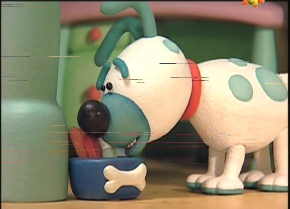

    bonjour,
    je tente depuis quelques temps d'acquérir des video depuis ma freebox HD, mais je ne suis pas du tout satisfait du résultat.
    conf:
    -athlon 1,3, 512 de ram, window xp
    -softs essayés: dscaler, virtual vcr, iuvcr, ktv
    -capture avec huffyuv comme compression, et rien pour l'audio
    branchement:
    -svideo de freebox vers ma carte d'acquisition
    -audio depuis freebox vers line in
    ma carte d'acquisition est une vielle Miro PCTV PCI.
    mon probleme ne concerne pas le son (du moins pas encore) , mais l'image
    quelques soit le soft, j'obtient des especes de parasites, notemment autour des personnages lorsqu'ils bougent (j'essaye en premier lieu des dessins animés)
    ce sont des lignes autour des contours des personnages
    je pensais à des parasites à cause de la liaison SVIDEO
    alors j'ai achté un nouveau cable Svideo blindé et contact or (de marque philips)
    ça n'a strictement rien changé
    par contre j'ai noté que lorsque je faisait l'acquisition en plus petite résolution (genre 320 ou 340 lignes) ce probleme était quasiment inexistant
    Mais j'aimerais capturer en 720 (ou meme en 768 comme le propose certains des logiciel sus-cités), et dans ce cas j'ai ces parasites
    Est ce que ce phénomène pourrait venir d'un manque de puissance ?
    Si oui, qui manque de puissance : la vielle carte d'acquisition, ou bien le PC ?
    Est ce que le codec huffyuv serait trop gourmand?
    Est ce qu'un petit boitier USB récent serait meilleur que ma carte PCI ?
    merci d'avance de vos éclairages
    kumkum

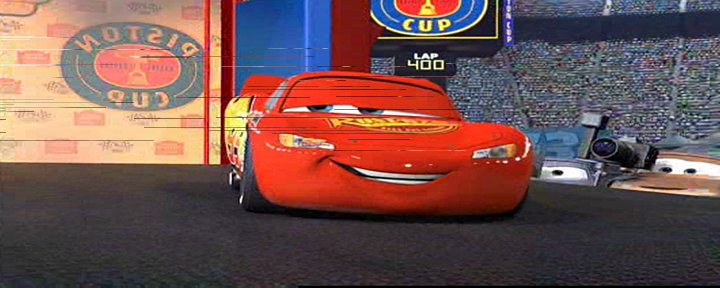

  2. kumkum
    un exemple de "parasites" que j'obtiens.
    ça ne semble pas etre une histoire d'entrelacement, selon moi, cela devrait se trouver sur la totalité de l'écran si c'etait le cas, non?
    est ce que au moins quelqu'un peut me dire s'il connait ce genre de parasites et s'il sait à quoi cela est du ?
