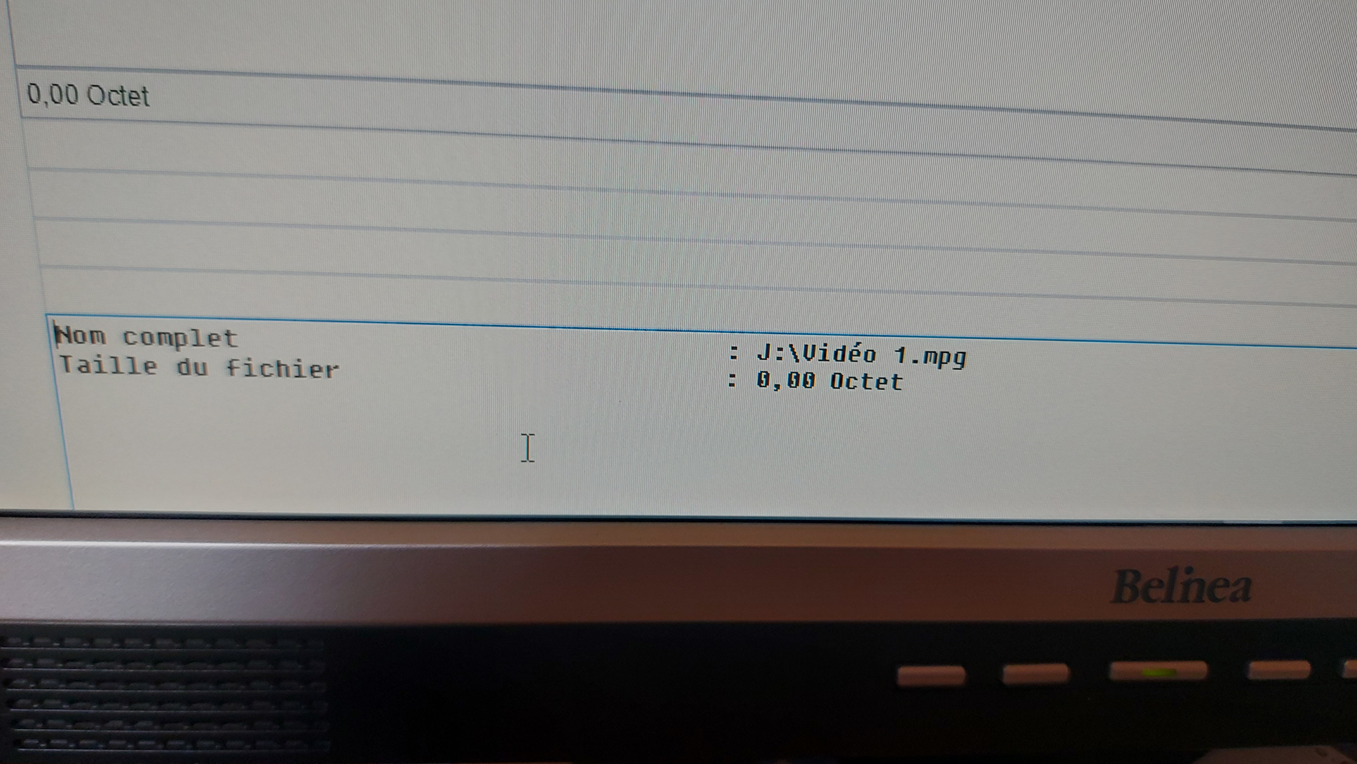

    Bonjour, j'ai donc passé mon fichier dans mediainfo:
    J'ai 0 octet dans le fichier...
  8. saint kro
    24 168
    +742 / 4 291 / -92
    L'image jointe ne semble pas provenir de MediaInfo ?
    Pourquoi du mpg ?
