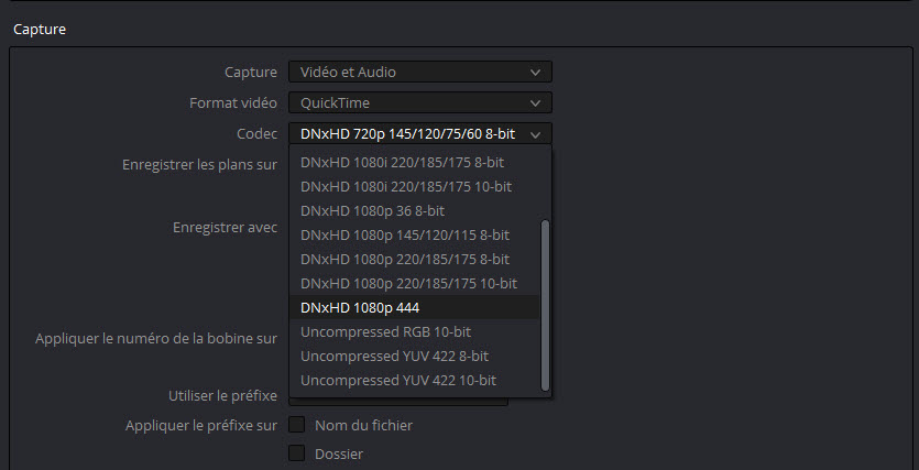

    Je numérise des éléments depuis une carte Decklink 8K Pro.
    Le truc c'est que dans Premiere ou même dans DaVinci on est très limité dans les choix de numérisation.
    Je m'interroge donc sur les logiciels fiables et si possible free qui permettent de numériser par exemple en H264...car dans une situation actuelle, j'ai besoin de numériser un signal HD en assez bonne qualité mais avec un poids plutôt réduit.
    J'ai testé le DNxHD 36 mais il est moins bon qu'un H264 à 25000 kbps
    Vos avis m'intéressent

    Tu peux quand même capturer depuis Davinci R dans pas mal de codec en HD.
    Par contre, tu as franchement intérêt à avoir le HDD/SSD/NVME de capture très, très rapide car au premier loupé de capture, tu risques une interruption de capture.

    La source HD viendra d'une régie Vmix et la machine encaisse bien mais pour l'utilisation qu'on a là ensuite, le DNxHD est trop lourd et pas assez qualitatif en 36, j'ai essayé au final un H264 avec OBS en 30000 kbps et c'est plus propre donc je vais partir là-dessus. Merci des conseil
