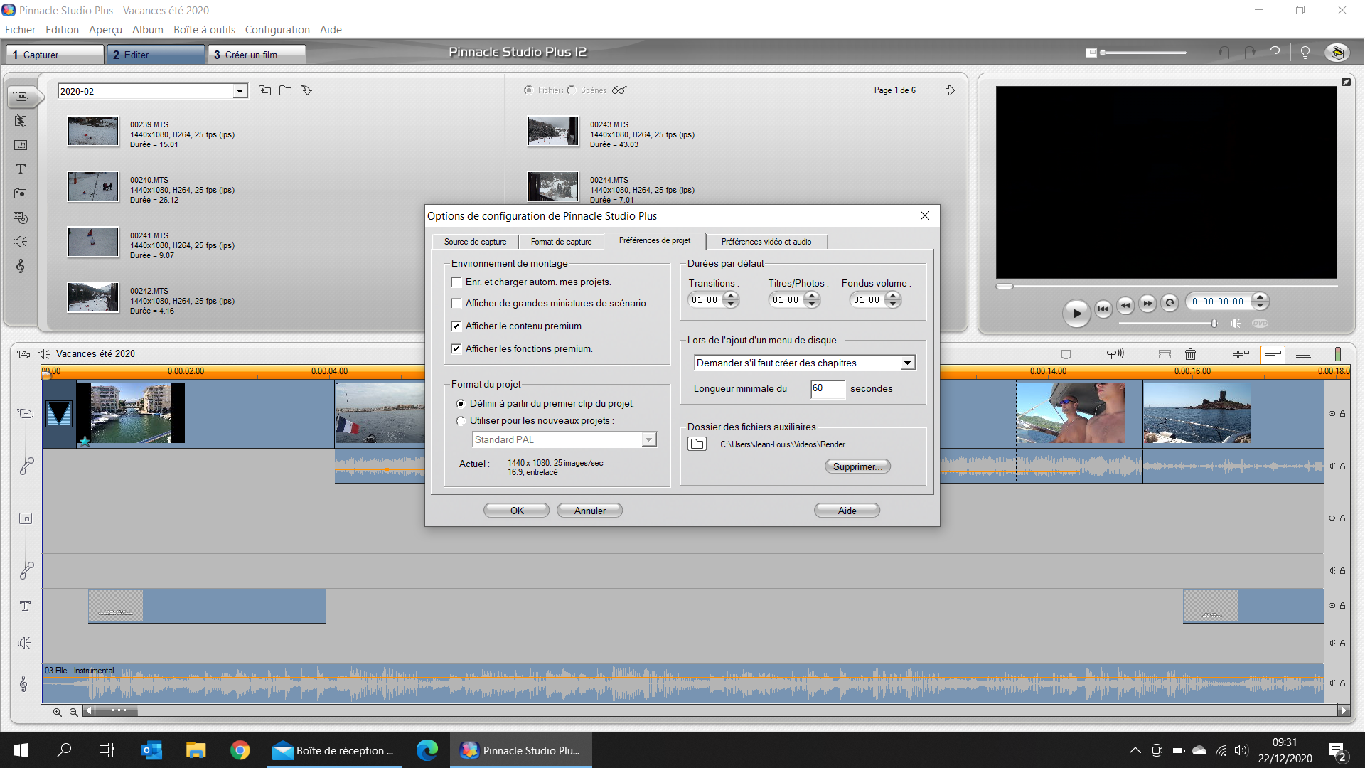

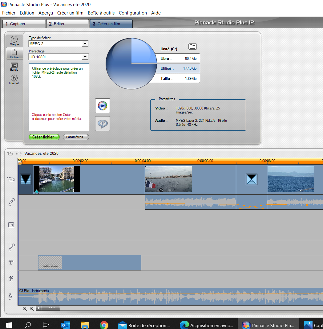

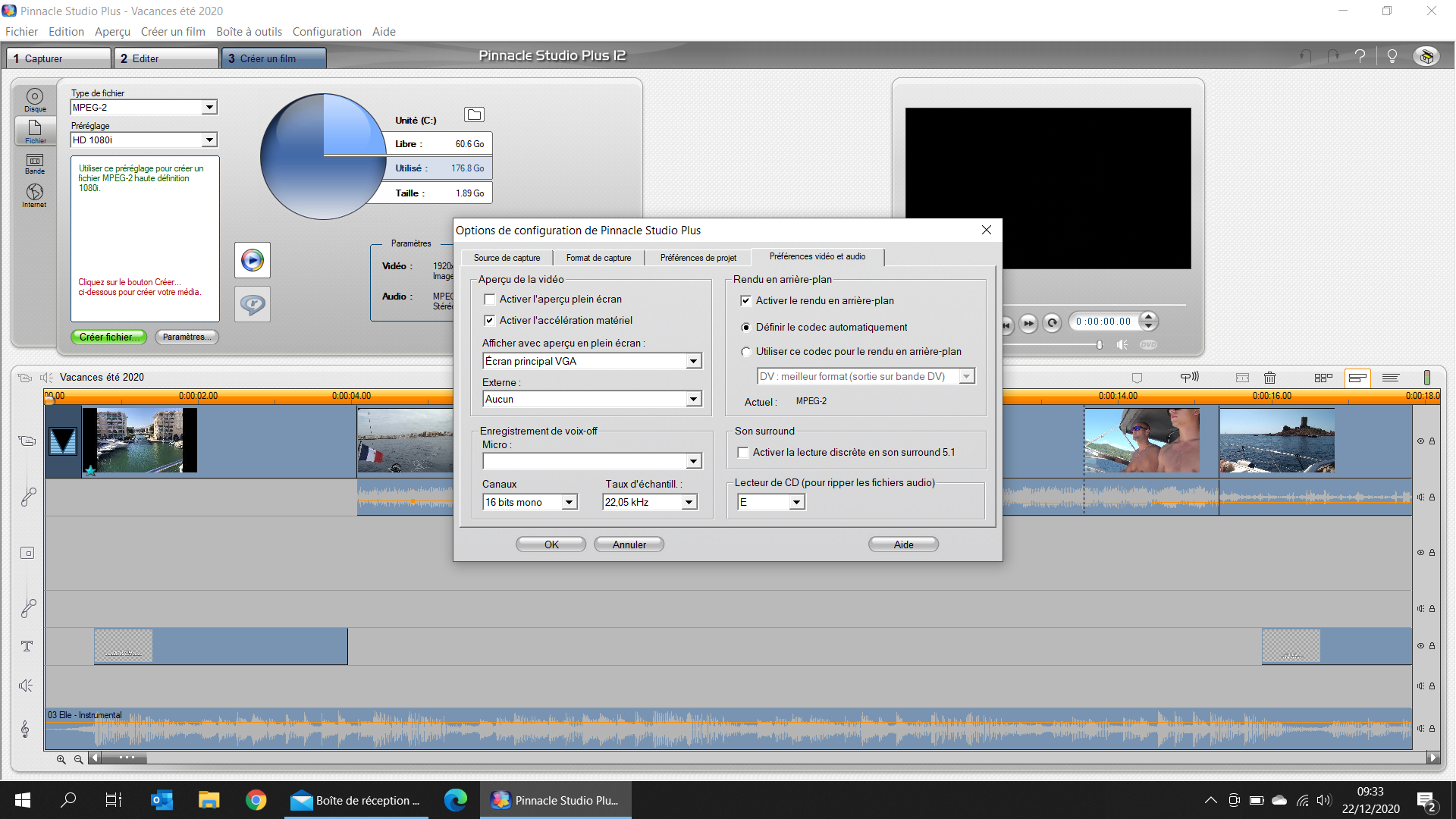

    Ne voulant pas rester sur un échec, je tente de résoudre les difficultés de création de fichier pour un résultat honorable sur clé usb lisible sur la plupart des TV récents ...
    Voila deux copies écran qui m' interrogeaient sur les options à choisir :
    Pour ma question de l'acquisition j'ai compris que je partais sur les fichiers mts du camescope et devais ignorer cette étape, pour le format de capture il est déterminé par la première image de mon montage, pour le menu créer, j'ai obtenu un rendu très honorable en choisissant cela ...
    je vais me pencher maintenant sur l'utilisation PS21 qui m'avait refroidi car les effets de transitions multiples ignoraient les plus simples et importants à savoir le fondu au noir et le fondu enchainé ...
    mais j'ai peut être mal cherché ...

    Avec tes formats fichiers , tu utilises un logiciel non adapté pour les traités.
    PS21 est parfaitement apte à réaliser des effets basiques. Tu as la FAQ du Forum. Et tu trouveras sur YouTube des Tuto vidéos pour apprendre. Il faut juste retenir que la hiérarchie est inversée sur le plan de montage. La piste vidéo background est la plus bas.
    Concernant PS12, laisse les paramètres comme ils sont.

    Tes fichiers ressemblent à du HDV 1440*1080 50i (pixels rectangulaire 1.33) 25 image complètes/s comme le HDV mais en H264
    D'après ta capture les réglages de Pinnacle sont appropriés :jap:
    Le 25 ips en 50i je l'exporte en principe en 50p pour conserver la fluidité sans avoir utiliser une méthode de désentrelacement !
    Mais pour une télé le 25 ps 50i convient bien aussi car elles désentrelacent trés bien !
