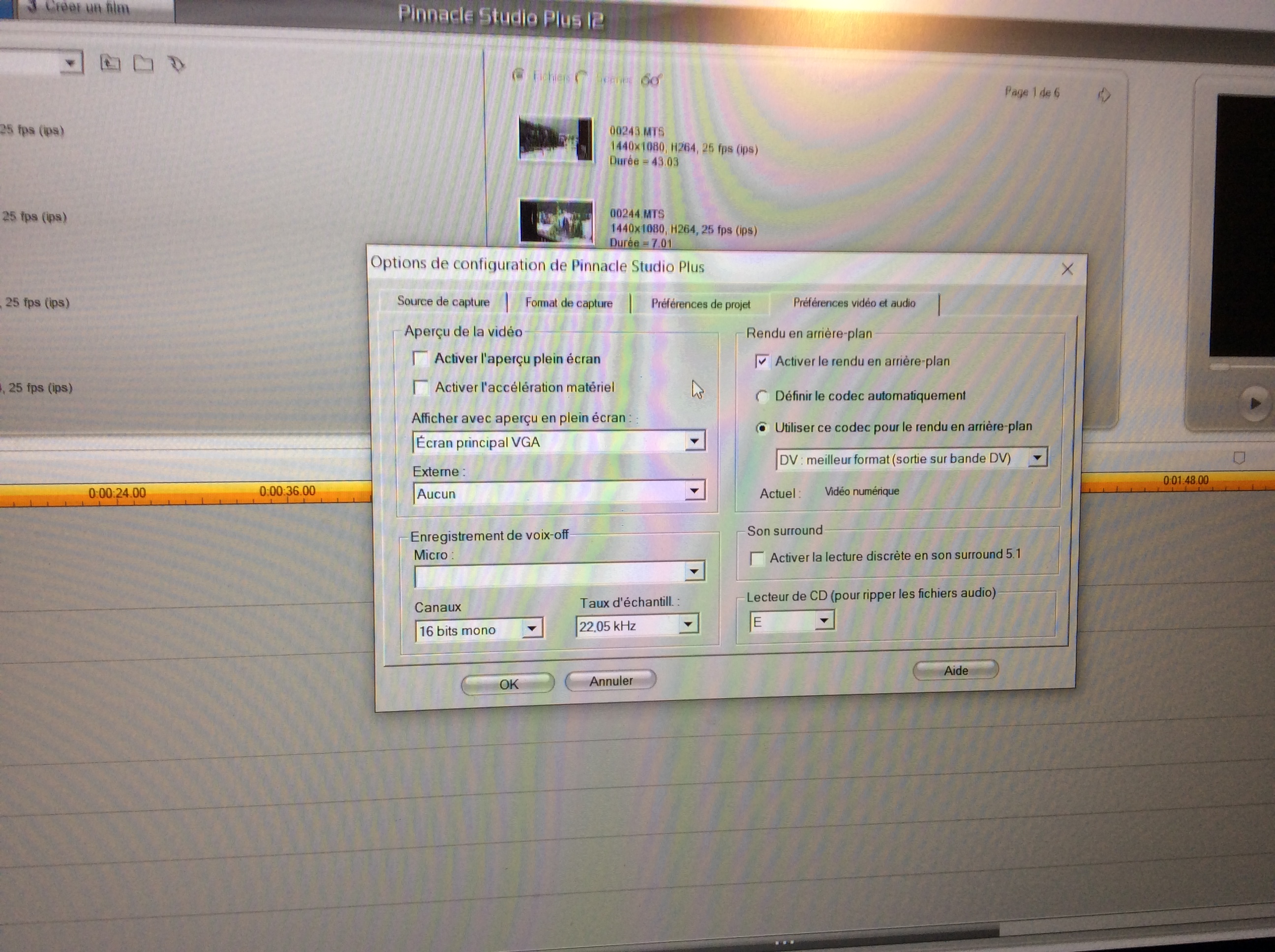

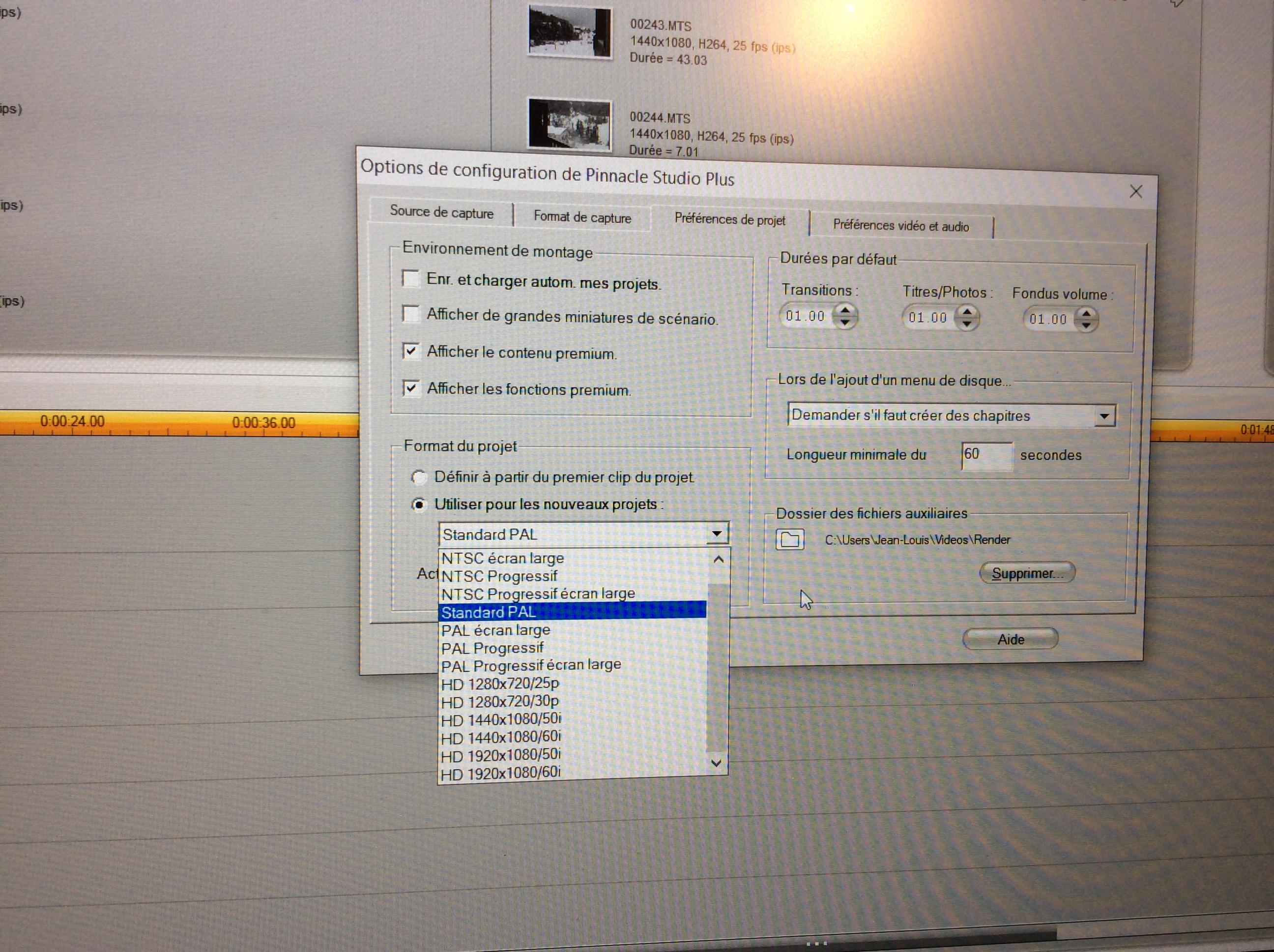

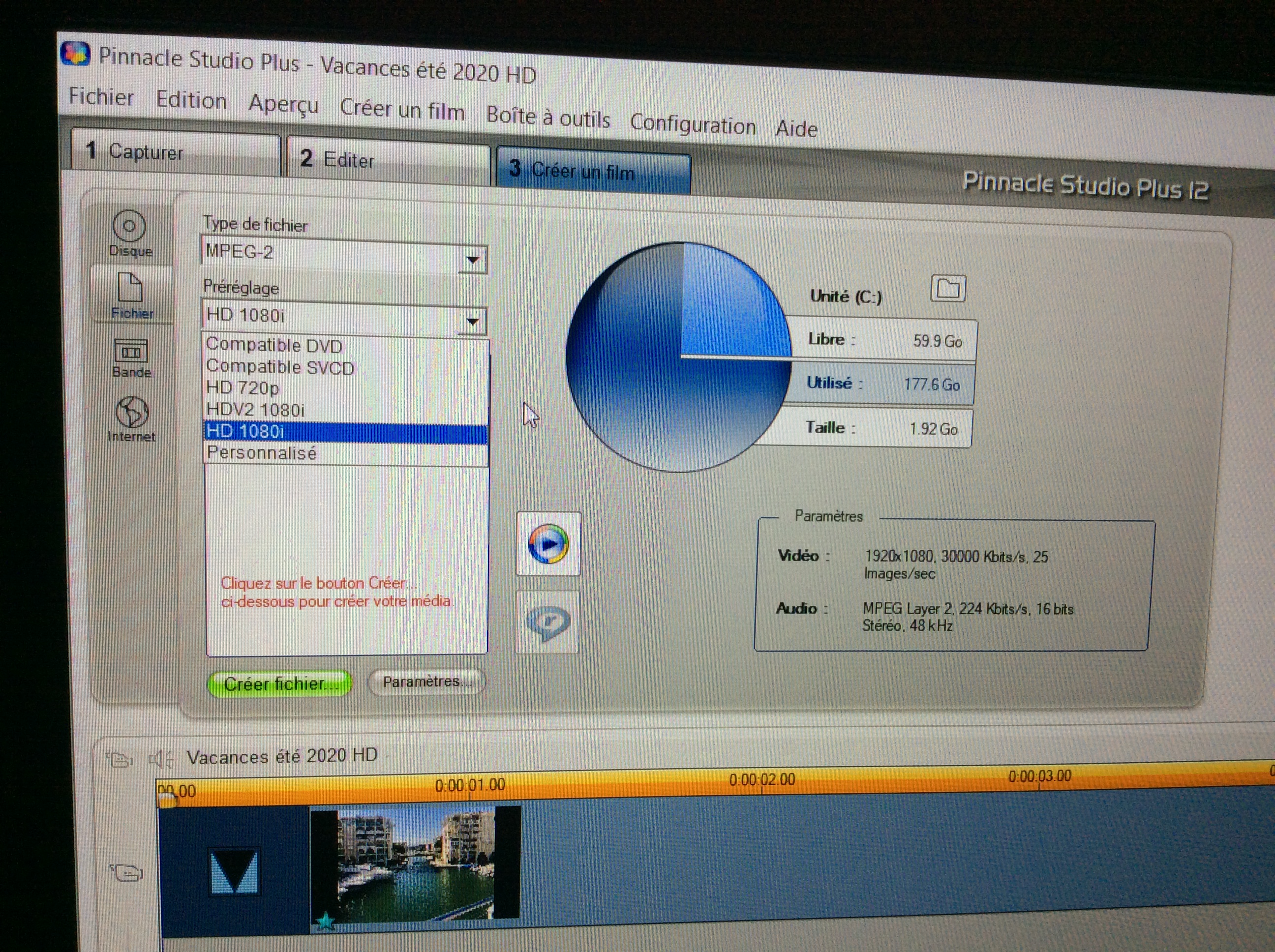

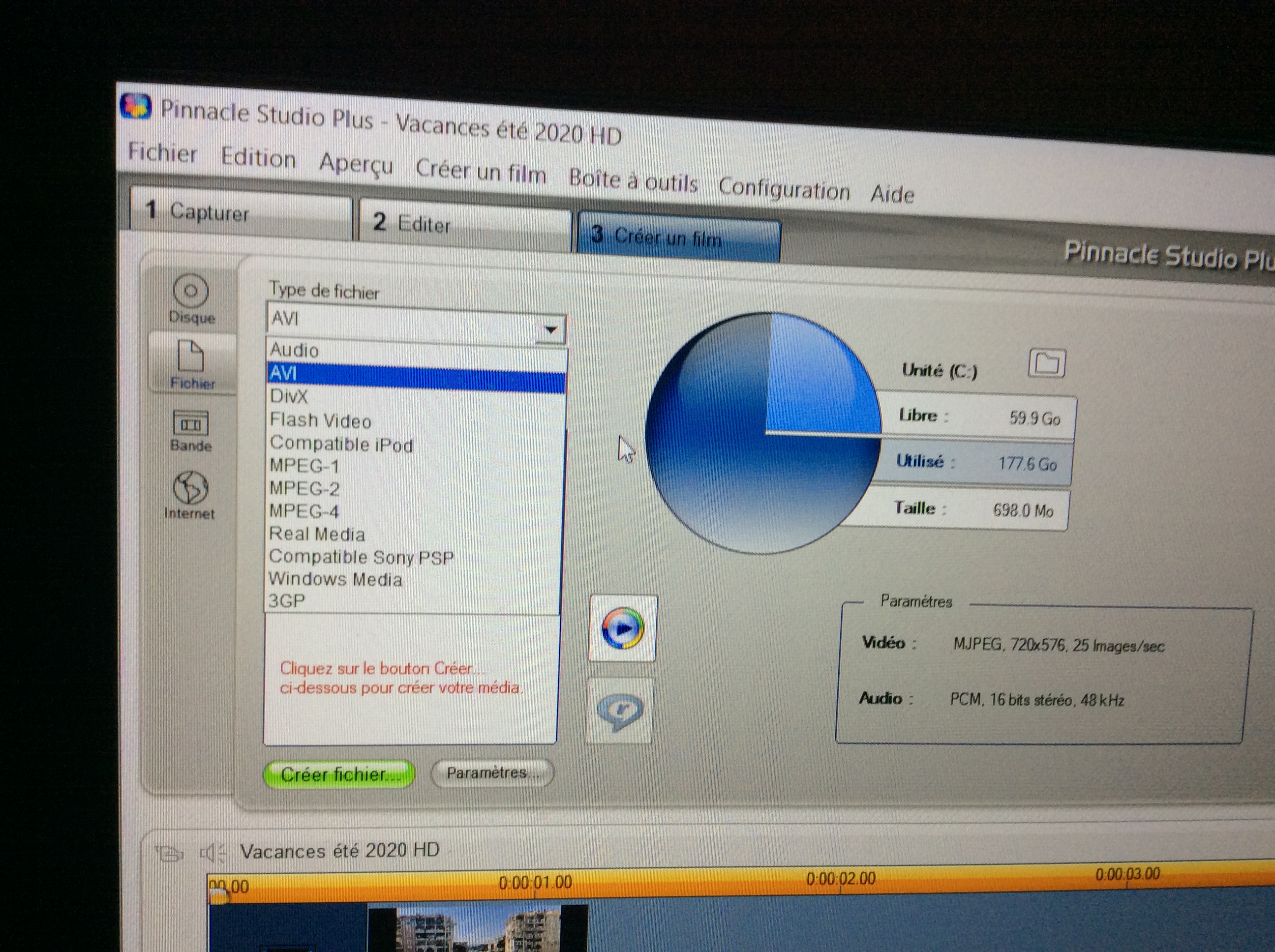

    Pour compléter mes interrogations à l’origine de ce fil, voici en photo écran le menu de PS12
    Et pour la création de fichier j’ai ce choix :
    Mais promis je vais faire un effort d’actualiser mes outils ;-)
