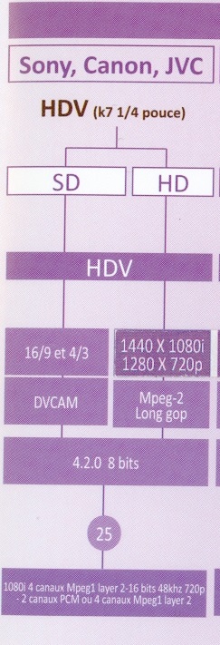

    Jean-Luc, je viens de vérifier sur un support de formation :
    On m'aurait menti :laugh:

    Les premières DVcam qui ne tournaient qu'en ce format : la DSR-PD100P ... et rare : la DSR-PD1P à capteur mono CCD 1/3" ... La confusion doit venir que sur les DVcam "pro" (PD150, PDX10 etc...) , on pouvait tourner en DV ... et sur les "pros" HDV Z1, V1, en DVcam ou DV.
    C'était le conservateur du Musée ... :D

    Je ne sais pas ce qu'est ce "support de formation" mais il est totalement faux.
    De toute façon, HDV est l'abréviation de High Definition Video. Au départ il fut décliné en 720P et en 1080i.
    Puis vint se rajouter le 1080P. Soit en progressif image entière, soit en progressif à image segmentée (PSF).

    Oui amalgame entre l'appellation du modèle et l'encapsulage.
    Support de formation de ..... IIFA / France Télévisions :D

    Oui ben, pas bon...:laugh:;-)
    Aucun rapport entre le DVcam et le HDV. Si ce n'est le support. Et il ne défilait même pas à la même vitesse (plus rapide en DVcam).
    Adjoint au conservateur du musée, propriétaire d'une HVR-Z1 depuis début... 2005 ! :mdr:
