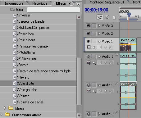

    je ne sais pas si j'ai bien tout compris, mais a priori tu as une piste steréro avec d'un coté le son micro cravatte et de l'autre le microcam ?
    Si c'est le cas, la première solution consiste en numériser normalement tes rushs. Ensuite tu copie une seconde fois ta piste son sur la time line. Tu applique a ta premiere piste son stereo l'effet audio "voie droite" et ta seconde piste son stereo l'effet "voix gauche". Tu as ainsi tes 2 pistes audio originales séparés et centrées sur 2 pistes stéréo. Tu peux ensuite jouer si tu veux avec le panoramique de la console de mix.

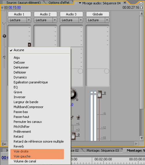

    Enfin si tu veux faire la manip pour toute la timeline d'un coup (eviter de mettre les effets audio à chaque découpe), tu procede de la même façon en copiant l'audio sur une seconde piste (ou en jouant avec les sequences pour prendre tout l'audio d'un coup) et tu applique l'effet à toute la piste via la console de mixage. Attention bien placer tes pistes sons sur la même piste sur la timeline.
