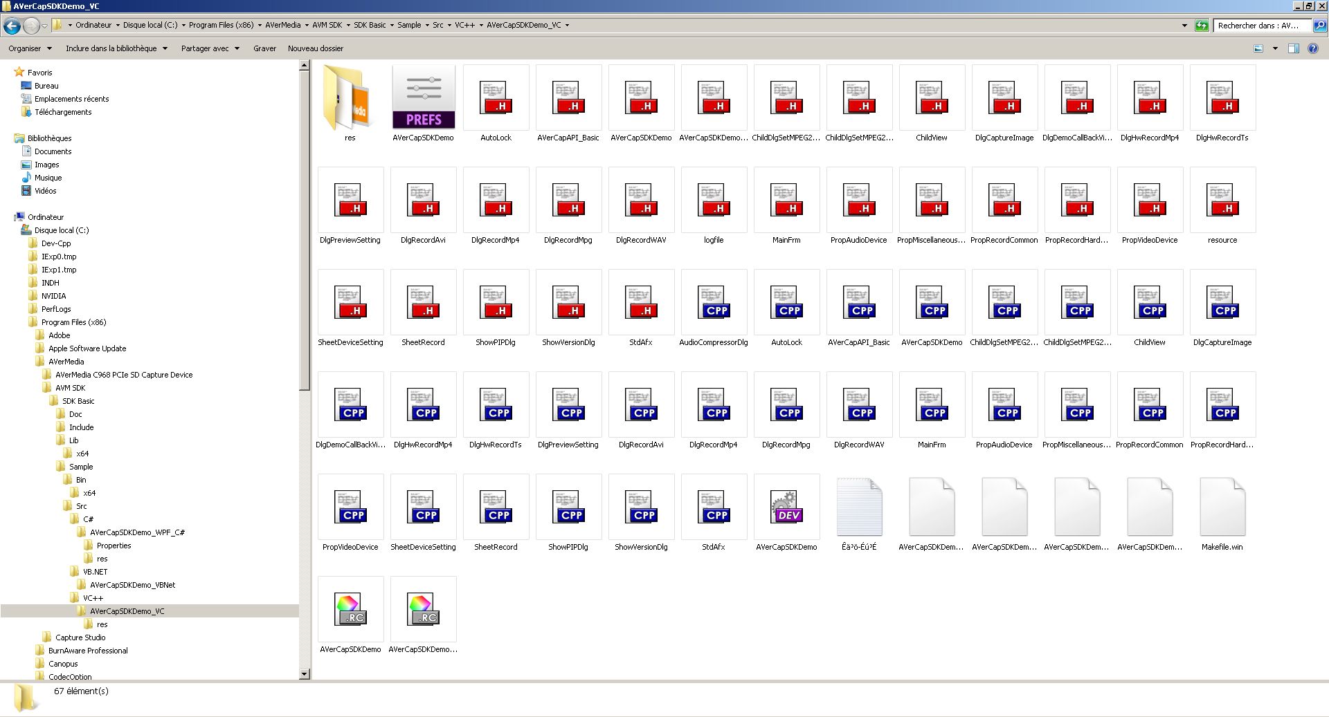

    sinon comment on fait pour paramétrer l'acquisition avec c++,c ou vb.net, afin d'utiliser le software qui va avec ma carte avermedia DarkCrystal SD Capture x4 (c968), on dit que c'est une SDK , on a les fichiers sources, trop de fichiers .dll, des bibliotheques, des classes, je ne sais pas ou toucher !

    j'ai installé dev-C++, ci joint les fichiers qu'il reconnait,....

    bon , deja si t'es pas programmeur, vaudrait mieux passer par le VB dot Net ce sera plus simple.
    ensuite le SDK c'est juste le code source et les libraries qui vont avec, et si tu as dela chance des exemples bien complets
    pour faire une demo.
    Mais pour utiliser un language il faut l'environement (l'editeur et le compilateur surtout) qui va avec.
    Chez microsoft tu as le visual studio qui gere a peu pres tous les languages.
    Il existe une version gratuite de visual studio, donc tu peux commencer par la.
