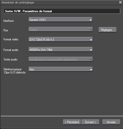

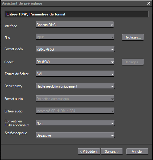

  4. SANTYHUIT
    57
    J'ai réglé 3 sur off mais ça ne change rien ???
    Par contre je n'ai plus de son lorsque je suis simplement sur le masque avant de faire quoi que ce soit !
    A toutes fins utiles voici mes réglages :
    A noter qu'en débranchant et rebranchant sur l'ADVC 55 le son peut revenir !!!
