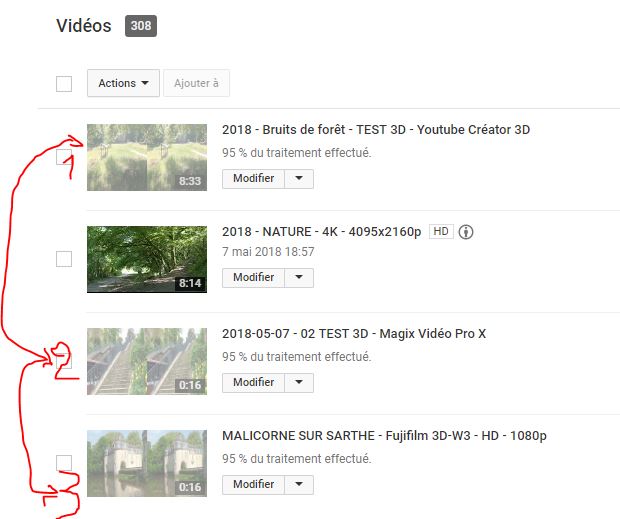

    Bonjour je reviens vers vous car :
    Retour sur le problème d'Upload sur you tube d'un fichier 3D
    A partir du logiciel Magix Vidéo Pro X 15.0.5.211 (mis à jour)
    Comme montre la capture d'écrant, le fichier Mp4 généré pour upload sur you tube est un fichier side by side 1920x1080p SbS100%
    or you tube accepte les fichiers 1920x1080p SbS 50% Mp4 ou Wmv
    J'ai fait un test avec, l'exportationWmV, le rendu en Wmv 1920x1080p SbS 50% et en upload par l'interface de you tube, cela fonctionne.
    en refaisant le même test avec l'exportation Mp4, le rendu en Mp4 1920x1080 SbS est à 100% au lieu d'être à 50%
    Donc je pense que c'est un beugue du programme. (Sauf erreur de ma part)
    Par contre effectivement les nouvelles métadonnées ne sont pas incorporé au fichier pour signaler que le fichier est 3D stéréoscopique.
    donc le lecteur you tube ne lit pas en 3D et présente une image SbS 50% dans le cas ou l'exportation a été faite par la commande "EXPORTER WMV" 1920x1080p SbS 50% gauche à gauche.
    et pour le MP4 réalisé par la même commande "EXPORTER MP4" 1920x1080p SbS 50% gauche à gauche, le fichier est rendu en 1920x1080p SbS 100% et n'est pas pris en compte par you tube et le fichier est bloqué.
    J'espère mettre exprimé clairement
    Cordialement
    Jacques

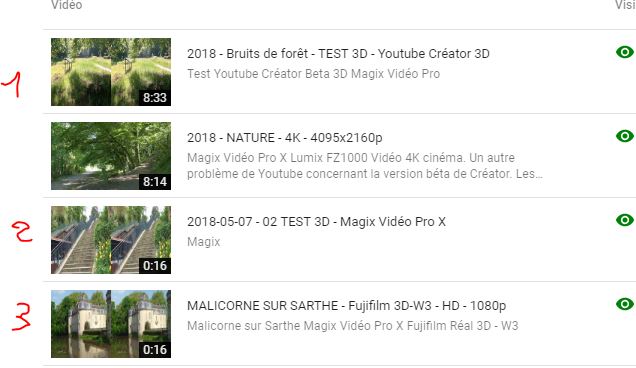

    En fin de compte pas de bug Magix mais un problème Youtube lors de la mise en place de la version Béta de Youtube Studio
    Problème réglé par Youtube pour uploader les films en 3D à partir du logiciel Magix Vidéo Prox X
    Sur PC
    A la lecture, les films apparaissent en anaglyphe avec le lecteur Youtube. Possibilité de régler en 2D.
    Sur les Téléviseurs HD3D
    Il faut régler avec la télécommande sur side by side 50% car le fichier est lu en côte à côte.
    Sur tablette et smartphone
    Les films apparaissent en côte à côte 50%, donc à suivre.
    le problème est apparu avec la version beta de Youtube Studio.
    Les fichiers issues de Corel/pinnacle Studio et de Cyberlink PowerDirector sont lus en côte à côte.
    Certains fichiers étaient grisés dans le gestionnaire de fichier et ne se voyaient pas dans ma page d'accueil.
