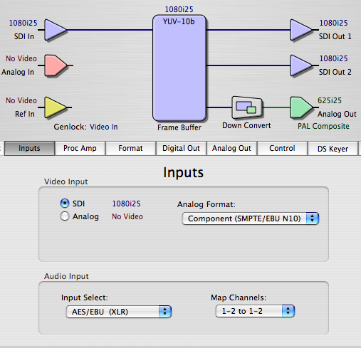

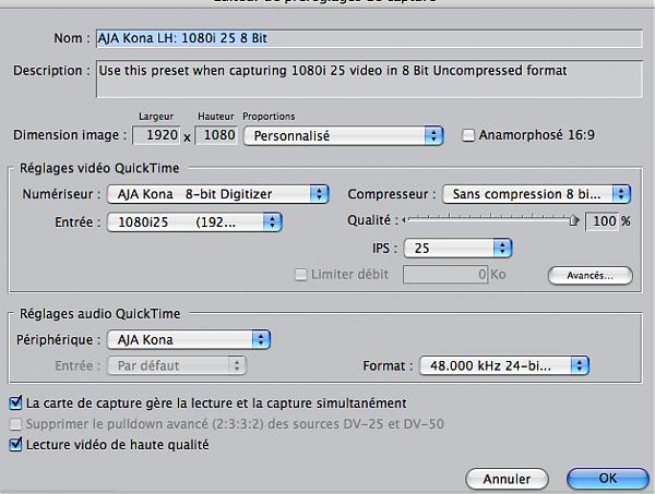

    ci joint: capture d'ecran

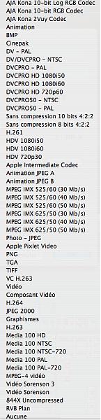

    Pour la compression, qu'est ce que vous me conseillez de pratiquer comme ordre?
    merci beaucoup, leø
    ci joint capture d'ecran des compressions possibles

    Ben essaye dvcpro 50 par ex.
    Tu as essayé dans les compressions plus basse ?
