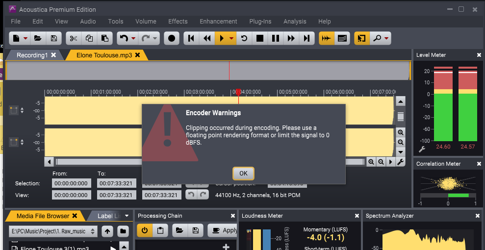

    Bonjour.
    J'utilise Acoustica 7, un éditeur de son: A chaque fois que j'enregistre un audio après l'avoir édité et amélioré le message suivant s'affiche : "Un écrêtage s'est produit lors de l'encodage. veuillez utiliser un format de rendu en virgule flottante ou limiter le signal à 0 dBFS" (Le logiciel étant en anglais, le message aussi s'affiche en anglais et je l'ai traduit afin de mieux me faire comprendre). Et ça m'embête car j'ignore comment s'y prendre pour suivre ce que demande le messge...

  4. Cicone77
    Je charge un son dont la qualité est mauvaise et l'édite afin de l'améliorer puis, une fois obtenu la bonne qualité, je l'enregistre. Et c'est après l'enregistrement du son que s'affiche, en anglais (j'ai dû le traduire) ce message : "un écrêtage s'est produit lors de l'encodage. veuillez utiliser un format de rendu en virgule flottante ou limiter le signal à 0 dBFS"

  7. ogt
    Ben si on se fie au vu-mêtre, le signal est à un niveau au dessus de 20 dB, donc super saturé.
    Il suffit (peut être) de redescendre le niveau général en dessous de 0dB pour que tout rentre dans l'ordre. Mais probablement il faut descendre le niveau avant d'appliquer les corrections.
  8. Cicone77
    En fait, le problème n'est pas le son. C'est le logiciel et ce message qui s'affiche à chaque fois à la fin de la sauvegarde du son travaillé...
  9. Cicone77
    Olivier, je pense que vous préconisez là une voie de solution intéressante. Je vais essayer. Merci.

    +298 / 1 289 / -7
    Il eut été plus simple de poster le son d'origine comme demandé par saint kro, mais je pense que la source est déjà très saturée (!)
