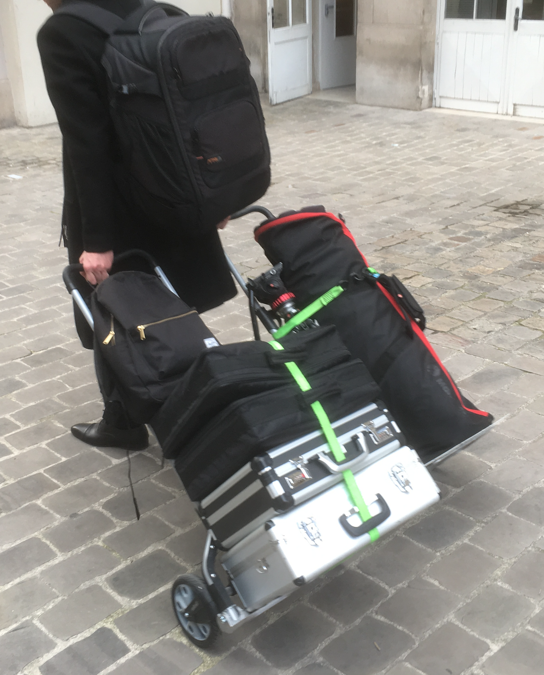

    Si tu veux faire un tournage sérieux, donc de qualité, il te faut vrai trépied digne de ce nom, et pas un à 100 € qui trop léger et instable va tomber au moindre coup de vent.
    Partir léger, mais tu ne pourras pas échapper au minimum, aussi je te conseille un diable pliant qui transporter toutes tes affaires pour un coût très modique de 100 €

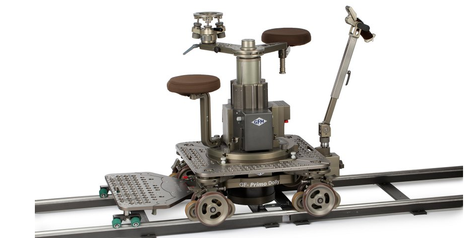

    Pourquoi Bertrand veux-tu qu'il mette le diable en cabine, puisque rien ne l'interdit le mettre en soute avec le trépied !
    Par contre ta photo du diable me parait exagéré !
  7. bcauchy
    27 109
    +862 / 3 003 / -74
    Nooôôon ! :cry2: crois tu ? :D

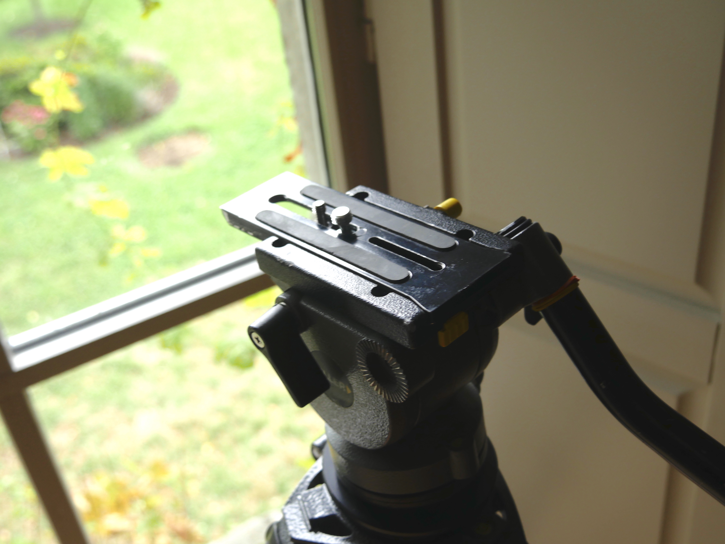

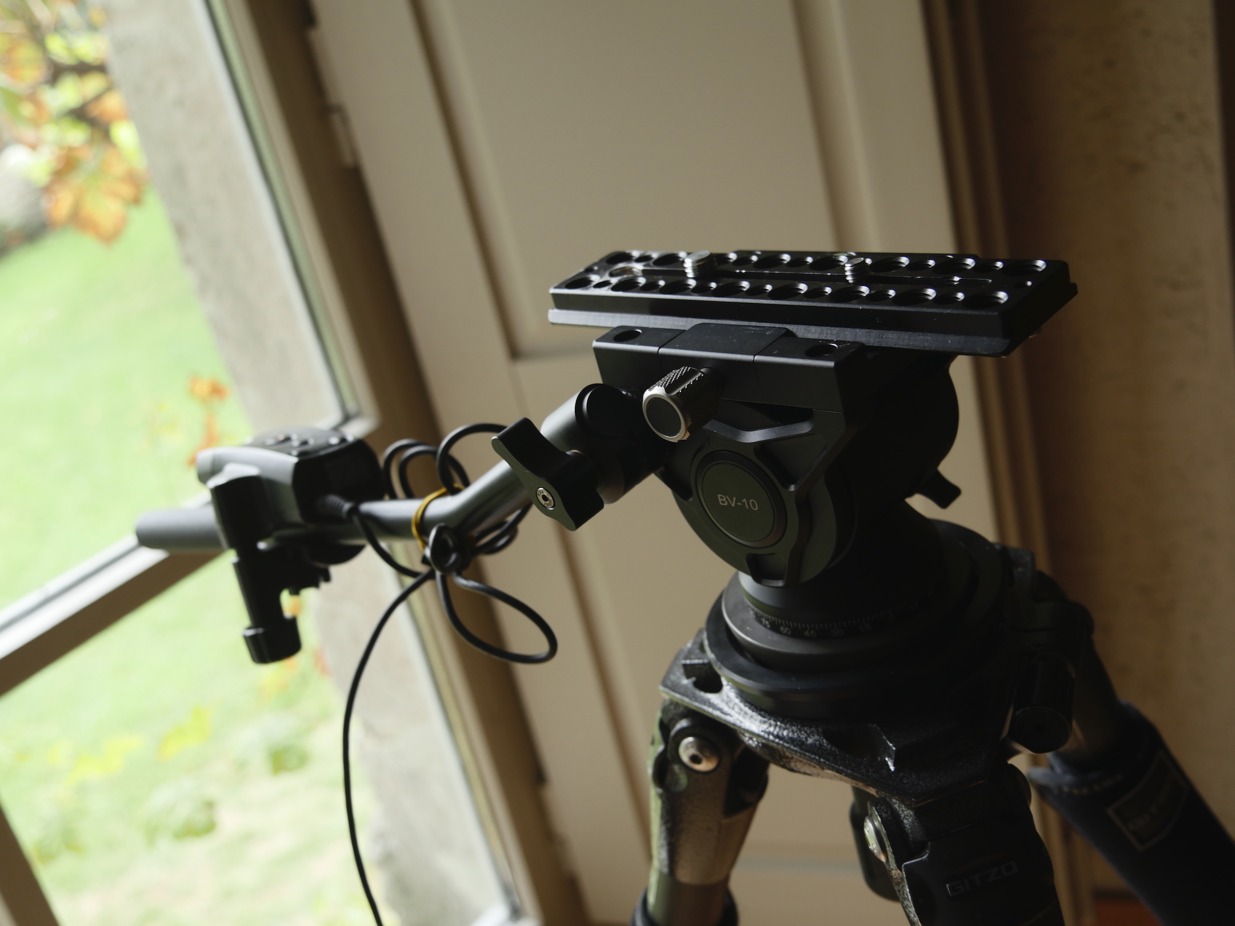

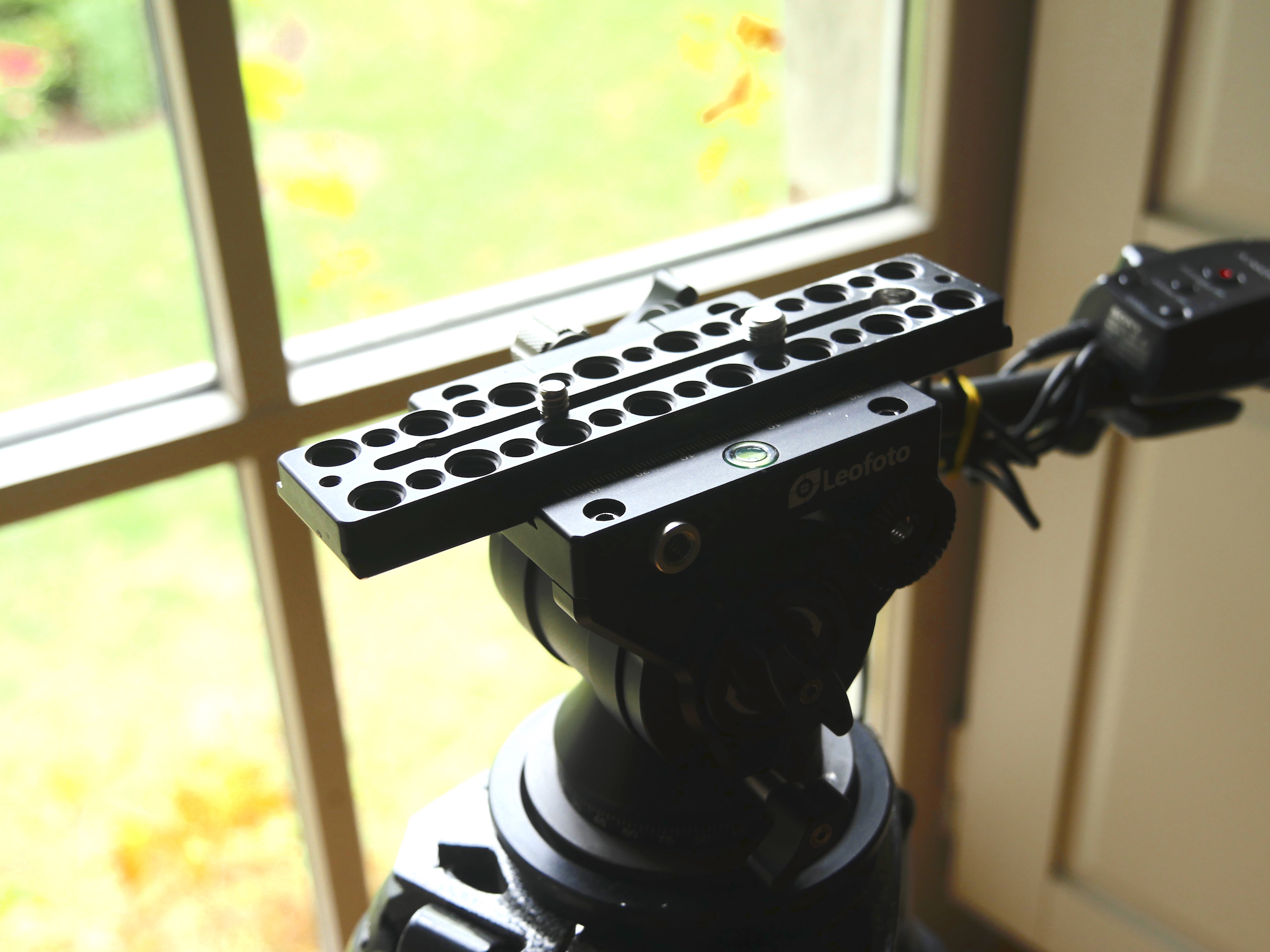

    Bananiste : pour aller plus loin dans la démo :
    - une semelle type Arca swiss sur une tête ad hoc :
    la même vue du dessus : _1080314.JPG
    Une semelle traditionnelle (ici une Miller) sur la tête de la marque : On peut remarquer que les semelles Arca Swiss sont nettement plus étroites que les traditionnelles. Avec celles-ci la caméra repose non seulement sur la semelle mais aussi sur la plateforme de la tête. _1080317.JPG

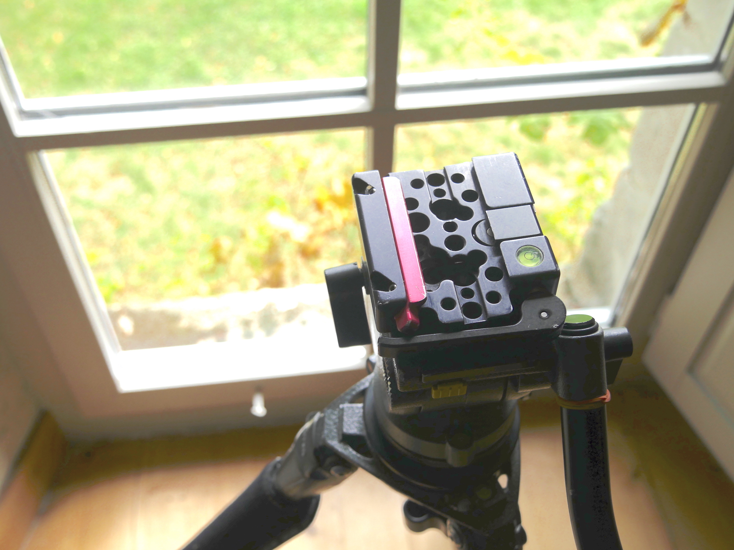

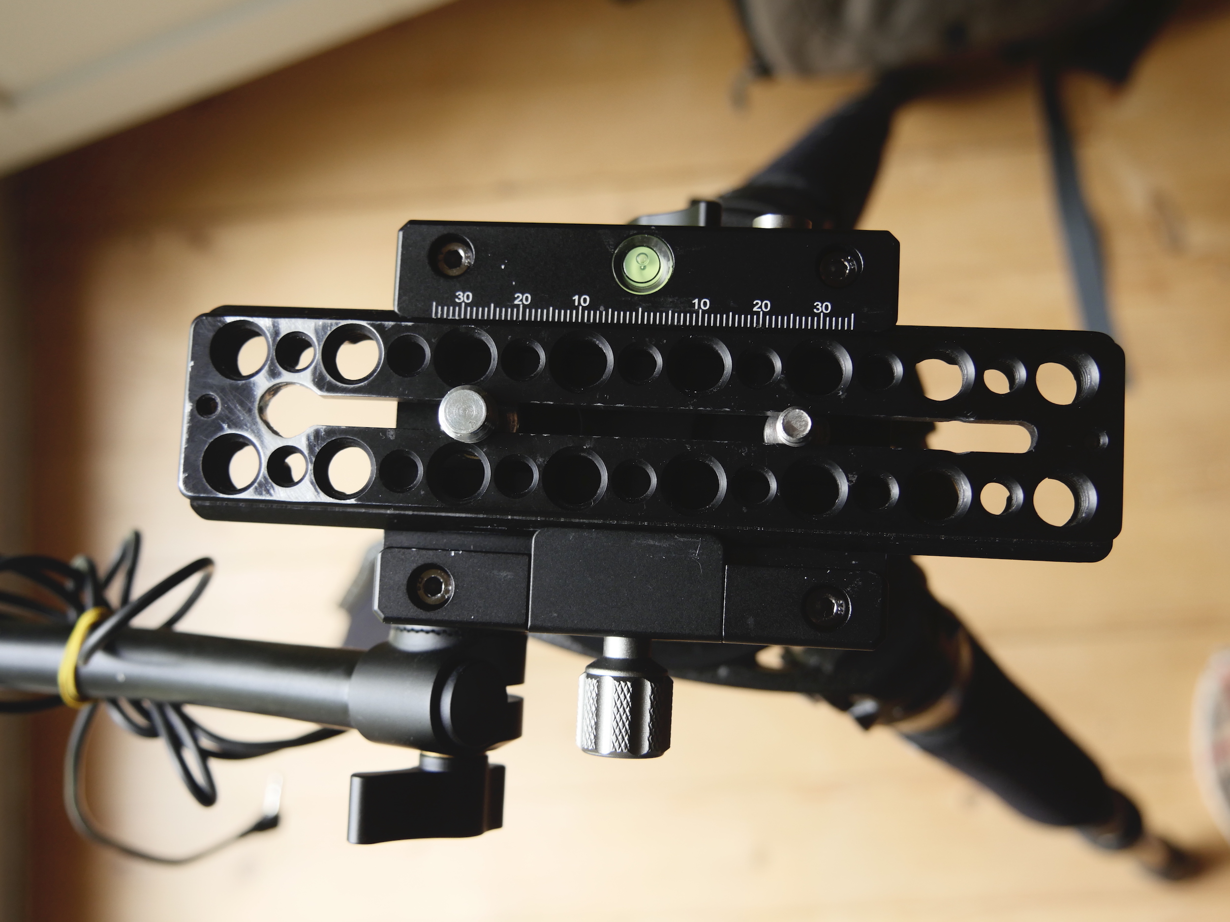

    Avec fixée dessus une "quick release plate" Kessler en "Arca swiss".
    La partie rose est à ressort. La caméra juste posée est sécurisée, on verrouille ensuite la position (avant-AR pour l'équilibrage avec le grand levier à l'AR.
    Très pratique, très sûr, par contre rajoute 300g à l'ensemble.

    :good: Sac à dos pour la caméra et 2 petits diables pliants pour transporter tout le matériel dont on peut avoir besoin, ça doit bien rentrer dans l'avion quand même !
    :non: Faire un grand voyage à l'étranger en ne prenant que le strict minimum n'est pas une bonne idée, car c'est sûr qu'après vous allez vous dire, bon sang il me manque ....:D
    Pour les superstitieux, n'ayez pas peur du diable en soute, il n'a aucun accès à la cabine !

    Et le perso : liquettes, calbuts, brosse à ratiches ... y voyage où, il sert à caler le matos ?
  13. breaux
    4 180
    22
    2 899
    +46 / 98 / -38
    Je suis juste derrière, et c'est moi qui porte nos affaires perso.
  14. AQW333
    317
    13 771
    +856 / 3 486 / -32
    Oups ...?! :unsure:
    Non mais sérieux il a raison... et si brusquement j'ai besoin de ma dolly
    Avec un masque ça doit passer en cabine... ;)
  15. homero
    29 034
    +1 186 / 6 574 / -20
    Lorsque l'on me demandait le boulot que je faisais, je répondais : "déménageur" ... maintenant enfin libre ; tout au smartphone ... et je ne laisserai à personne de "porter" mes strings en cuir clouté ... :D ... sauf au Diable !
