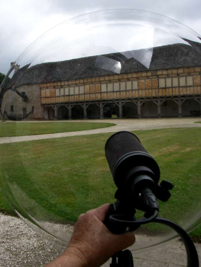

    J'ai une parabole, un peu lourde et encombrante, inutilisable en intérieur, en extérieur ce n'est pas facile non plus et ça ne passe pas les fréquences basses et mêmes moyennes. Par contre j'ai essayé la Telinga ci-dessous, très chère et plus utilisable car légère et ergonomique, j'avais très bien les pigeons de la bâtisse en face :
    Je ne sais si c'est adaptable au "Oui" des mariés ;) , par contre j'ai connu des sondiers qui l'avaient utilisé sur des matchs de foot et à Roland-Garros.

  10. tseuk
    6 530
    39
    1 444
    +36 / 190 / -1
    Aaaah c'est ça ! J'ai vu plein de crs qui en étaient équipés...
