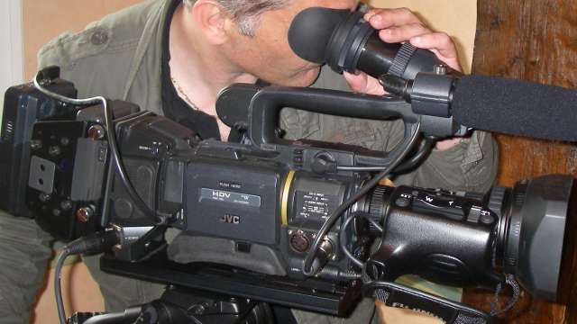

  12. homero
    29 046
    +1 186 / 6 588 / -20
    Ca se pourrait bien ... en plus c'est un modèle U réservé à d'autres marchés ... plus difficilement traçable et qui pourrait se retrouver ... au mieux ... avec des droits de douane à l'arrivée. Si l' on tient à une caméra d'épaule avec objectif interchangeable, un voisin collègue vendait sa JVC GY-HD251 pour 1200 € ces jours-ci ... évidemment c'est à cassette ... Test Repaire ici : Test du JVC GY-HD251 (HDV) - Le Repaire Video Numerique
    La HD200 est intéressante surtout si elle dispose du disque dur Firestore ! Ici photo de l'ex-bécane d'un copain repairenaute : http://www.repaire.net/forums/attac...-entre-jvc-gy-hd-201-gy-hd200eb-firestore.jpg
    #12 homero, 5 Juillet 2013
