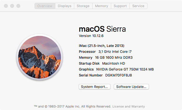

    Depuis effectivement fin 2013, j 'utilise cet iMac :
    Depuis avr 2014, je monte de l'UHD , y compris des ce début en 50 puis 60p 150Mb/s avec FCP X ou Premiere CC …
    Le système est effectivement sur le SSD du "Fusion Drive" associé au HDD de 1TB, ce SSD n'a que 125GB de capacité et là réside mon seul problème, plus aussi, cause carte graphique, de ne pas pouvoir convertir rapidement en HEVC ( H.265).
    MAIS,
    les Macs conçus depuis au moins cet époque sont pourvus de la connexion "Thunderbolt" ( 2 prises où les éléments peuvent être chainés dont certains en USB3, Firewire, HDMI-out, avec câbles spécifiques il est vrai …) on peut donc mettre en externe ce que l'on veut.
    Ainsi, par l'intermédiaire d'un rack (Belkin), j'ai un "double Dock OWC Thunderbolt" qui est équipé de deux SSD, plus un dock USB3 équipé d'un SSD et enfin un rack de 2HDD en USB3, je peux ainsi répartir mon stockage longue durée (les deux HHD de chacubn 2TB) et "occasionnel" (les trois SSD 500GB: un pour Prem CC, un pour FCP et le troisième … commun) … le HHD interne (1TB) n'est rempli qu'à 25% …
    Par contre mon SSD (FusionDrive) l'est à 95% à cause de ma gourmandise en programmes, cependant il est possible de mettre un ou des programmes hors le dossier "Application" qui lui est adjoint au système sur le SSD interne …
