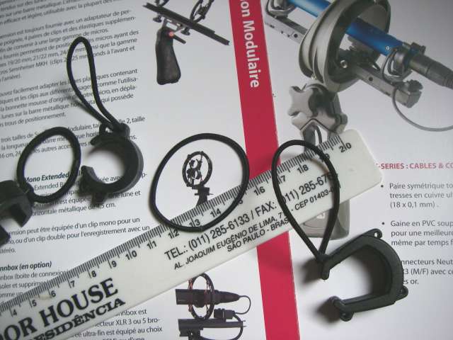

    Elasticogadget
    Ce sont ceux qui suspendent le Rode NTG-2 à gauche ici : Forums du Repaire , tu reconnais la photo. Il faut prendre ceux qui n'ont pas de raccord métallique diamètre 1 mm, par exemple ceux de "Franck Provost" mais je ne sais plus si c'est ce fabriquant, j'ai balancé le carton support et ceux que j'ai de la marque sont plus grands et épais. Dès que je fais mes courses, je poste un edit.
    Voir photo, sur le support pour Sennheiser MKH50-60-70 seul le plus petit entre en forçant un peu.
