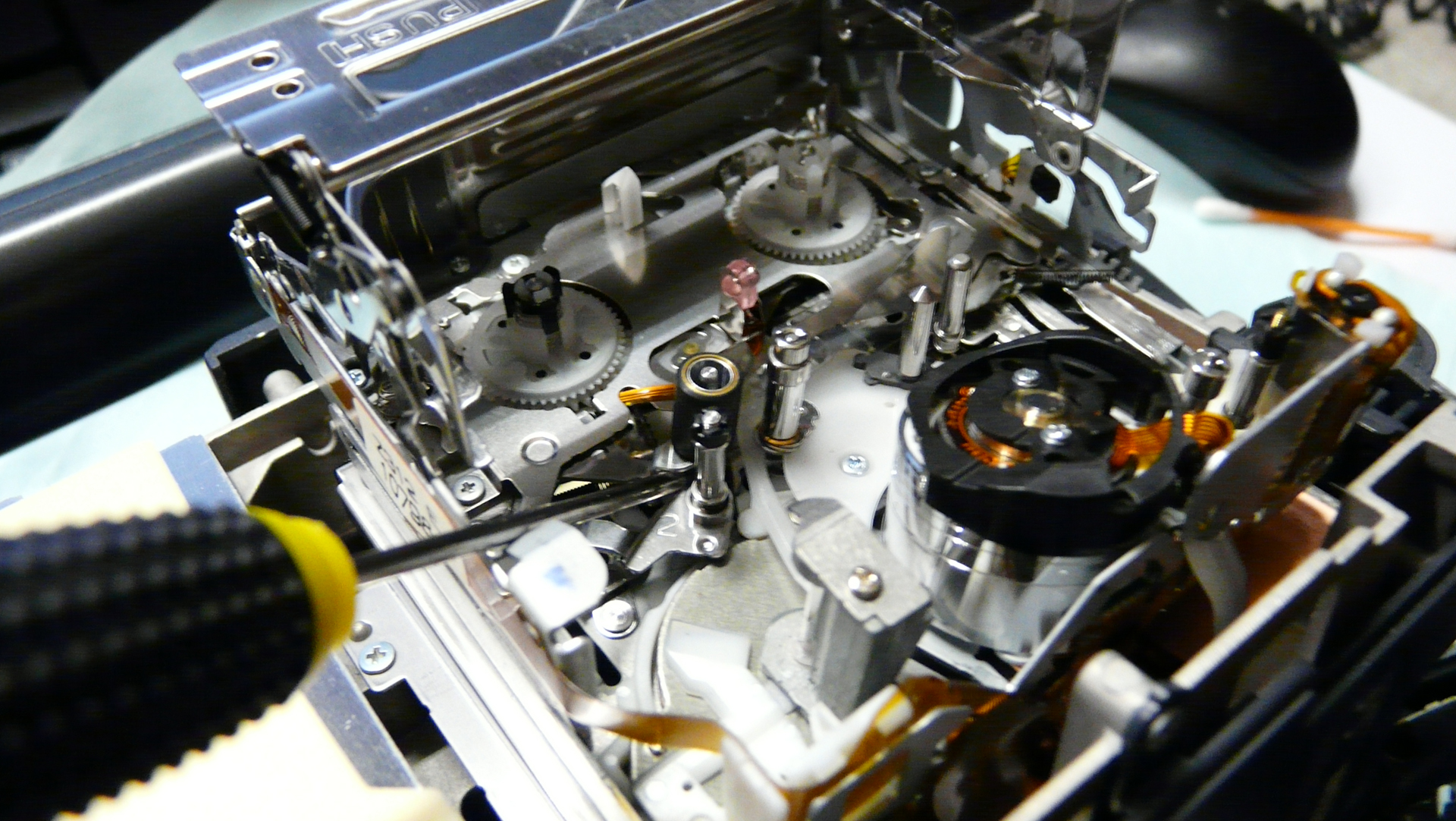

    Bonjour ,
    " j'ai fait tomber le caoutchouc d'un Guide-ligne " . La pièce dont tu parles , c'est le galet presseur , une pièce dont le rôle est capital dans tout système d'enregistrement sur bande et d'ailleurs , il y a de fortes chances que ce soit ça, la panne au départ . Le galet est maintenu sur son axe par un petit tube plastique qui vient s'emmancher dans l'axe . Le fait que le galet soit tombé dans la machine , lors du nettoyage , prouve que ce galet n'était plus maintenu ( tube plastique fendu ) . Il y a donc forcément , dans la machine , un petit bout de plastique qui doit être récupéré .Sur la photo jointe , le bout de la lame du tournevis est placé sous la tôle comportant l'axe du galet presseur . C'est indispensable car , si cette tôle est tordue lors de la mise en place d'un nouvel embout plastique , ça se complique .

  12. cicelle34
    24
    Hello, c'est exactement ça. mais je pense avoir tout récupérer, le caoutchouc noir, un petit tube en plastique et une rondelle. Je préfèrerai passer par une boîte qui a l'habitude de se genre de manipulations.
  13. jakovideo
    jakovideo Regretté Modérateur
    15 150
    230
    11 073
    +166 / 324 / -1
    Bjr , cette intervention ne devrait pas te couter trop cher . Tout dépend du temps de démontage ( et de remontage ) mais on peut dire qu'il n'y a pratiquement rien à payer en pièce détachée . Essayes de trouver une boite ou ce ne sont pas des bourins qui interviennent . Je l'avais fait sur ma camera Sony FX1 , preuve que ça peut se produire avec toutes les marques . J' y suis allé en marchant sur des oeufs mais je n'ai pas eu de problèmes après. Les défauts provoqués par ce galet qui "yoyotte " sur l'axe : bande froissée ( donc inutilisable après ) , sautes et déchirements d'image .
    PS : le galet presseur est fait dans du caoutchouc de très haute qualité . Il n'y a aucune raison de le changer . Certains réparent ça en utilisant un tube de stylo-bille .
  14. ogt
    C'est exactement ce que j'ai fait sur ma Sony PC8, qui avait le même problème,
    Mais, le démontage et remontage de ces camescopes est extrèmement délicat, il faut être excessivement soigneux, et malgré cela on se colle toujours des pannes après remontage dûes à des faux contacts dans les connecteurs des nappes.
    J'y suis arrivé, mais laborieux !
  15. jakovideo
    15 150
    230
    11 073
    +166 / 324 / -1
    Bonsoir ,
    " faux contacts dans les connecteurs des nappes ". Même les pros du dépannage ont une peur bleue de ça . Heureusement , dans la Sony FX1 , il n'y a pratiquement pas de nappes à débrancher pour atteindre la méca .
