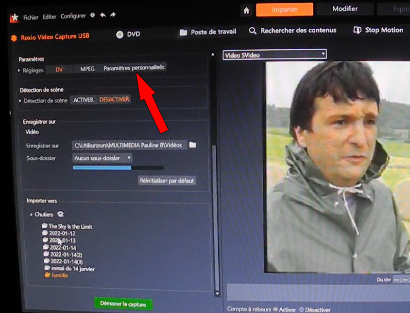

    Ah bon tu la vois ! ? moi quand je clique sur le lien en rouge publié plus cela me renvoie à wetransfert et je ne vois rien.... je trouve que c'est fort comme grésillement mais peut-être que je la regarde sur l'original et avec des haut-parleurs ? en tout cas je regrette cet achat, mon idée Homero était de donner une tâche à une fille un peut handicapée, (autisme quand même mais intelligente) mais qui peut faire des tâches répétitives mais cependant intéressantes : capturer des vhs - sacré paquet - elles verra ainsi des tournages divers et variés (pays et sujets) mais sur un autre ordinateur que celui sur lequel j'essaie de me dépatouiller en ce moment. Donc Pinnacle logiciel de montage ne m'intéresse pas mais il était vendu avec la carte Dazzle. (on entend pas du tout le paysan parler que le bruit parasite et on voit que quand je clique pour arrêter la capture, en fait ça continue et pour arrêter vraiment il m'a fallu quitter Pinnacle ! ! ! ! !)

    Par contre, si tu utilise la sortie audio rouge et blanc, il faut bien changer le source d'entrée audio dans les paramètres personnalisées !

    Voilà le hic GCVMP justement ou un des hic : PARAMETRES PERSONNALISES ne s'ouvre pas pour moi et j'ai pensé que ce n'était pas prévu.
