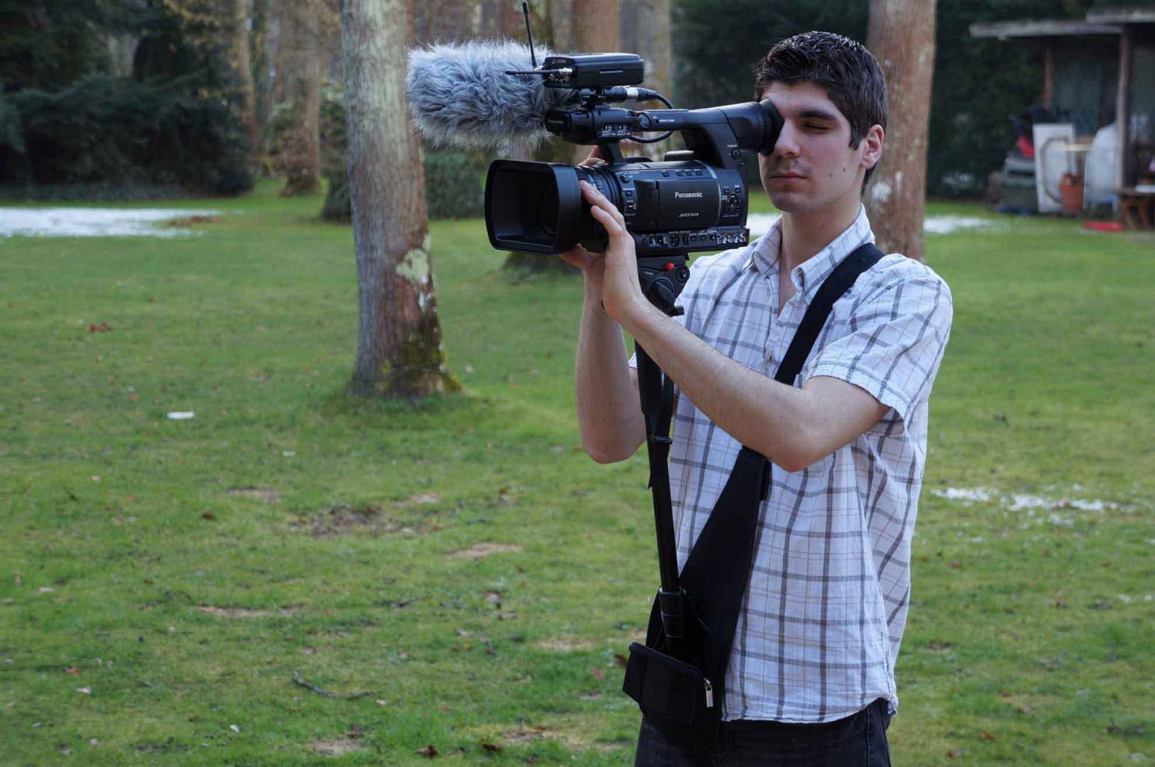

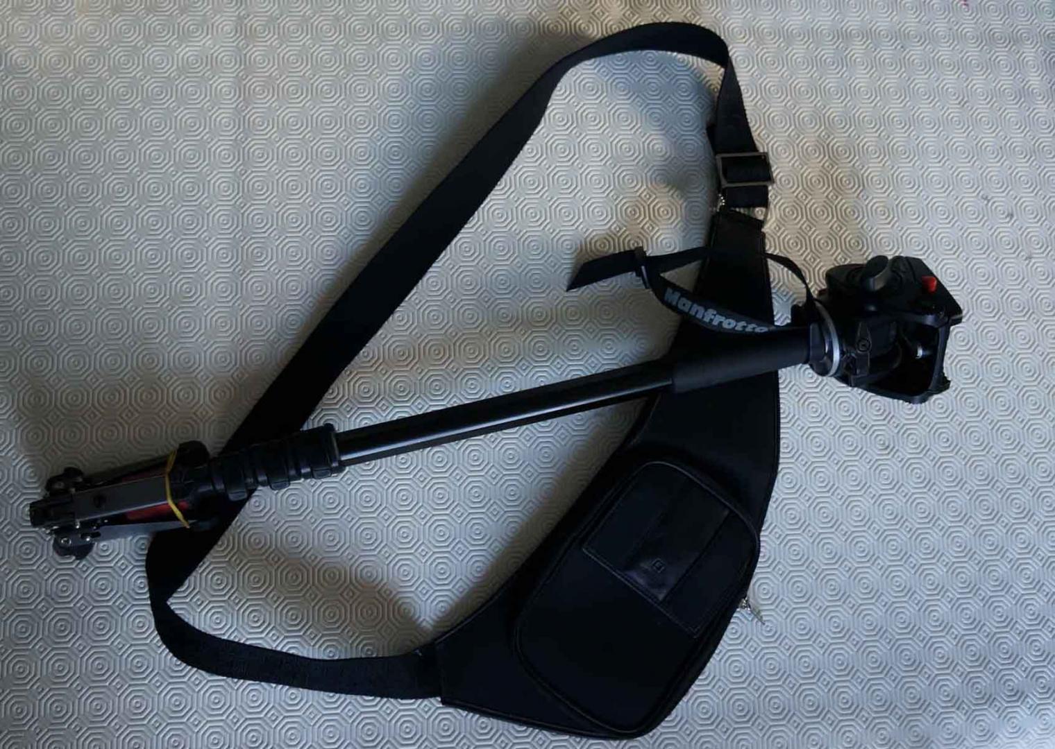

    Méthode bcauchy:
    Matériel: monopode Manfrotto 560B + tête fluide Manfrotto 701HDV
    + holster banal acheté en maroquinerie (ici Le Tanneur). Le holster est nettement plus stable qu'une pochette de ceinture et peut être masqué sous une veste.
    Bonne stabilité (sauf à 616mm où il vaut mieux poser le pied par terre) et bonne maniabilité assurées. Aucune fatigue. On peut notamment marcher pas mal avec la caméra sur le côté. Seul problème: quand on décroche la caméra, le pied ne tient évidemment pas tout seul dans le holster et il faut soit le tenir à la main, soit l'enlever.
    Si vous êtes trop petit pour la taille du monopode+tête fluide (le jeune homme mesure 1m85 et je précise que ce n'est pas Bertrand ;)), vous pouvez
    • vous contenter de la tête (non fluide) du 560B,
    • ou bien prendre une colonne de pied type Manfrotto 055XB (on gagne 10cm mais on perd la possibilité de la poser sur le sol).
