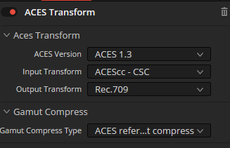

    En fait , un color space transform au début pour rentrer dans un espace ACES , et l'inverse à la fin
    J'ai préféré avoir des nodes bien visibles plutôt que cachés au niveau de la timeline même si c'est moins beau
    Je me suis fait un modèle :ajouter les rush après le premier qui a les bons nodes
    voici le noeud de sortie
