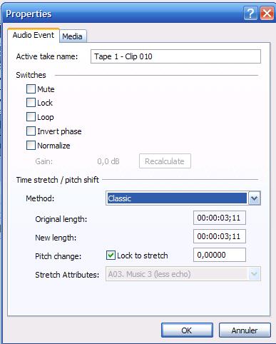

    Tout d'abord désoler de reveiller un post assez ancien mais, il se trouve que j'ai un souci avec la manip expliquer.
    Je voudrais savoir quelle option je dois cocher avec lock to strech. Et ma method par defaut est "none" et il y a classic, donc j'utilise classic pour pouvoir cliquer sur lock to ... Une fois OK, rien ne se passe, et quand je veux retourner sous les propriétés, la method c'est remise en "none". Donc je voudrais comprendre comment ca marche. :)
    :help:
    Merci.

    Salut
    Pour que cela fonctionne il faut avoir modifié la durée de l'évent par la fonction time to stretch.
    Ce qui n'est pas le cas dans ta capture d'écran...
  10. krush
    12
    D'accoooord nikel je te remercie! :love:
