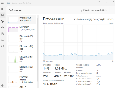

    Voici une copie des performances pendant le rendu d'un film 10 mn de rush 4k MOV 60 ims
    ça me paraît très bas par rapport à ton post
    Et mon rendu semble lent !
    Est-ce du à la version 32 bits de PDVD ?
    La version Pro à laquelle je m'intéresse est-elle en 64 bits ?

    Oui c'est bas ...Anormalement bas.
    Je ne vois pas l'occupation GPU dans ta capture.
    sur ma capture le GPU est à 98% et il grimpe parfois à 100%
    Bizarre qu'ils sortent des softs de montage en 32 bits en 2023 :hum:
    Tu as un bon PC il faut l'exploiter

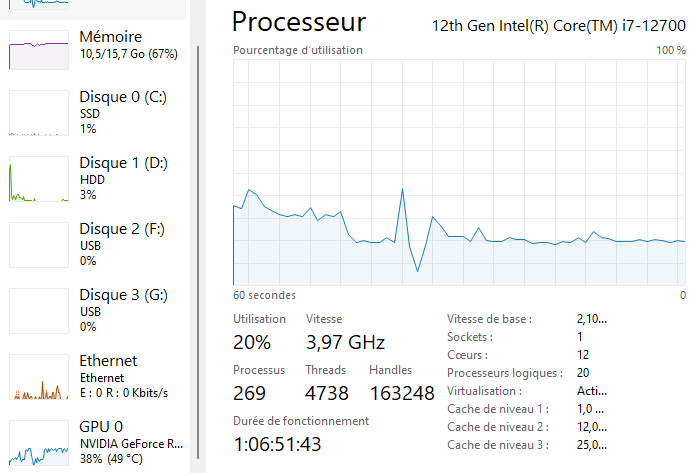

    Voici les performances avec PDDVD , avec le GPU autour de 40%

    Tu as la version 32 bits mais tu es sous w10 64bits je suppose.
    PowerDirector Deluxe est uniquement en 32 Bits.
    Ta CG est sollicitée je vois elle ne monte pas plus que 38% ?
    Le soucis c'est que je ne connais pas les performances en encodage de PDVD donc j'ignore si le passage en 64Bits va résoudre les lenteurs
    Ton montage sollicité quels effets vidéo ?

    C'est un premier essai . Je n'ai donc pas appliqué d'effets particuliers si ce n'est des transitions entre clips
    Ma version de PowerDirector est la nouvelle série 365 . Mais c'est une version 32 bits !!
    Je téléphonerai demain au SAV de Cyberlink
    Aurais-tu par hasard une piste de réflexion sur mon problème de lecture de Pinnacle Sudio 26 qui au demeurant fonctionnait bien ( avec quelques lenteurs ) sur mon ancien et vieux ( 12 ans ) PC DELL XPS 8300 sous W10 ?
