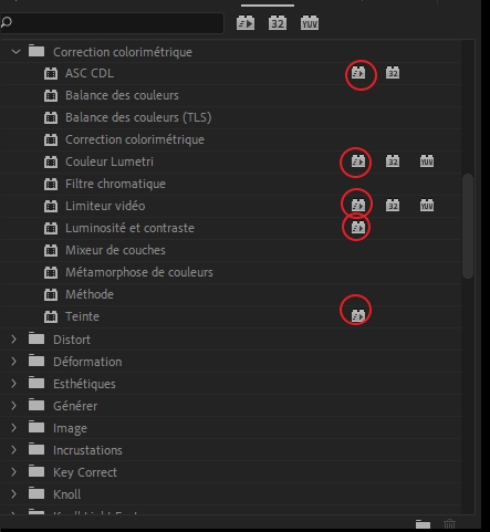

    La réponse est simple :
    vérifiez que les effets utilisés sont bien marqués comme étant pris en charge par l'accélération Cuda ( icone =>)
    J'ai aussi une carte GTX 1060 : aucun problème avec ces effets, par contre tous les autres impliquent une barre rouge au dessus de la time line, et donc un rendu (barre verte) pour avoir une lecture fluide.
    En particulier si vous n'avez pas la toute dernière version de Magic Bullet, ces effets ne sont pas pris en charge.

    Bonjour Olivier et merci pour votre retour.
    je viens de comprendre, tant qu'il y a l'icone associé a l'effet on peut les cumuler avec d'autres effets ou transition qui ont l'acceleration sinon on a le bandeau rouge.
    Merci bien en tout cas.
