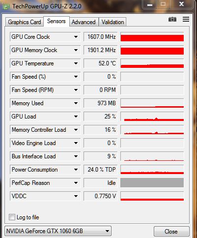

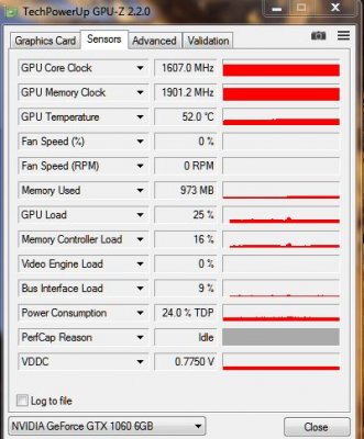

    J'ai la même carte que vous GTX 1060, et l'accélération graphique marche parfaitement.
    Quelle version de Premiere ?
  3. Smith42100
    La Version 2017.1.2 .
  4. ogt
    17,700
    23,510
    +713 / 1,396 / -42
    Il n'y a vraiment aucun problème avec les versions CC2017 pour gérer les cartes GTX 10xx.
    à votre place je tenterai une mise à jour du driver de la carte graphique.
    (j'ai la version 378.49)
    Sur l'mage : utilisation GPU en lecture Timeline FHD.

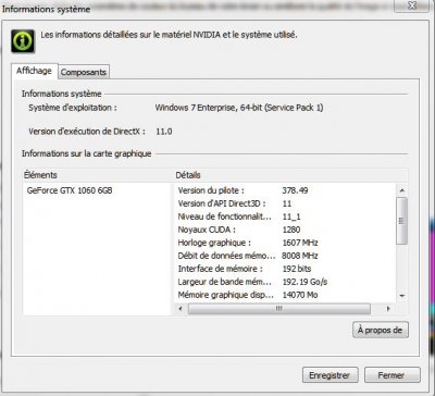

  5. Smith42100
    Pour ma part, j'ai une version 384.94. Autres différences: Windows 10 64bits et direct X 12.
    [Affichage]
    Système d'exploitation : Windows 10 Pro, 64-bit
    Version de DirectX : 12.0
    Processeur graphique : GeForce GTX 1060 6GB
    Version du pilote : 384.94
    Version d'API Direct3D : 12
    Niveau de fonctionnalité Direct3D : 12_1
    Noyaux CUDA : 1280
    Horloge principale : 1544 MHz
    Débit de données mémoire : 8008 MHz
    Interface de mémoire : 192 bits
    Largeur de bande mémoire : 192.19 Go/s
    Mémoire graphique disponible totale : 22493 Mo
    Mémoire vidéo dédiée : 6144 Mo de GDDR5
    Mémoire vidéo du système : 0 Mo
    Mémoire du système partagée : 16349 Mo
    Version BIOS vidéo : 86.06.0E.00.A4
    IRQ : Not used
    Bus : PCI Express x16 Gen3
    ID de périphérique : 10DE 1C03 32831462
    Référence : G410 0030
