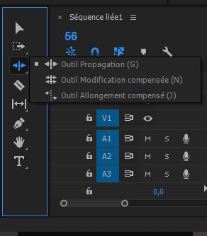

    Je n'ai plus l'outils allongement compensé et je ne le trouve nul part sur Premiere pro 2018.
    Pourriez vous m'aider ? svp

    Clique longtemps sur les icônes.

    Ou appuie sur la touche R, il devrait sortir encore plus vite de sa cachette.
  4. ogt
    Voir image : il faut cliquer sur le petit triangle :

    Oh ben tiens, ils ont changé le raccourci... Sous CC 2015, c'était R et pas J. Ils ont dû trouver que le mnémotechnique était meilleur pour les français : c'est plus "Rallonge-le" mais "J'allonge" :-).

    Quand je clique sur la petite fleche ça fait rien mais si je maintiens 1 seconde ça marche.
    Merci :)
