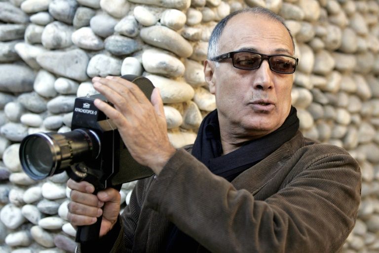

Abbas Kiarostami est décédé, il a une 16 mm soviétique au poing (sauf erreur)

    Exact, Romont c'est une Krasnogorsk K3, une sorte de Bolex en beaucoup plus rugueuse ... avec une monture M42 à vis (Pentax, Zenit, Praktica etc...), j'ai eu l'occasion d'en avoir en main ainsi que la Konvas 35 mm (le Cameflex à la soviétique) mais je ne m'en suis jamais servi. Quant à Kiarostami je l'avais rencontré chez son encadreur de photos rive gauche, c'était aussi un excellent photographe, on avait fait l'interview en son seul, il ne voulait pas être filmé mais uniquement photographié ... heureusement j'avais mon petit Canon Ixus V2 dont le capteur a claqué récemment.
    Un autre utilisateur occasionnel de la K3, c'est Spike Lee (la version retravaillée pour le Super-16 il me semble). On trouve des K3 à un peu plus de 100 € ...

    L'affaire Krasno..
    Triste victime de la disparité (presseurs abrasifs, ressorts bloqués, perforations déchirées, zooms capricieux..) et de ses loopers (faut les virer, à moins que le bourrage d'une pelloche à 40 balles ne soit un bain d'allégresse).
    Pourtant, elle reste bien plus portable et maniable qu'une Bolex, avec une visée notoirement plus claire.
    La qualité optique du Meteor 17-69 n'a pas à pâlir face aux Angé 12-120, 10-150 ou 17-68. La toile n'est pas avare en tests.
    Quant à la stabilité du film, elle est du même acabit que celle des Bolex, Beaulieu, Filmo et compagnie, très correcte.
    Facile à customiser en Super 16, aux antipodes des Beaulieu R16..
    Ne pas oublier de recentrer l'optique par l'installation d'une monture ajustée (sans quoi, ça croppe même dans le viseur).
    Une Krasno, ça s'achète 250 euros révisée (testée + S16 ready + recentrée + *la totale* boucleurs ôtés) ou 100 euros à la "loterie"..
    Ça claquera dans l'heure ou ce sera pour la vie !
    Dans le genre caméra 16 mm made in Rossiya-Matushka sous-estimée : la Kiev 16 C-3.. à cueillir, souvent fonctionnelle, pour moins de 100 euros !
