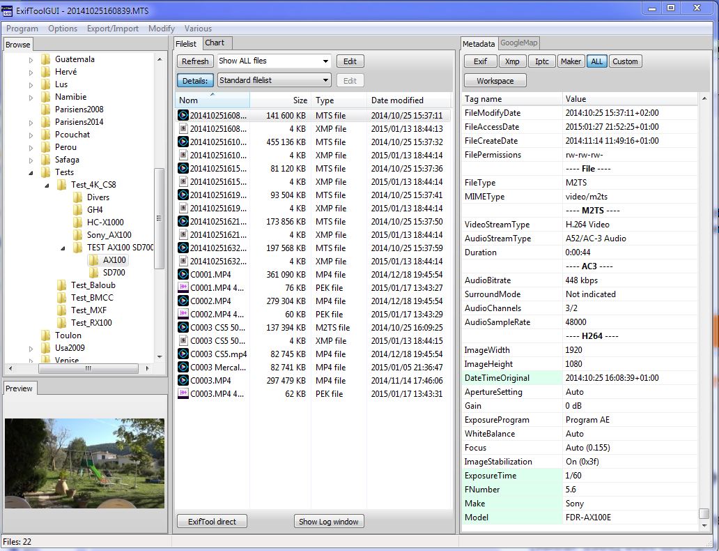

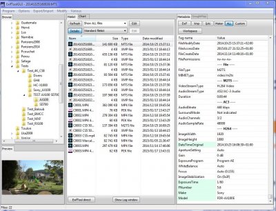

  15. s0crate
    1 520
    271
    +0 / 15 / -0
    OK.
    Pour tout les appareil Sony ça donne des valeurs, c'est clair mais voici ce que j'ai de mon côté.
    L'A7 est-il une exception ou il y a quelque chose qui m'échappe ?
