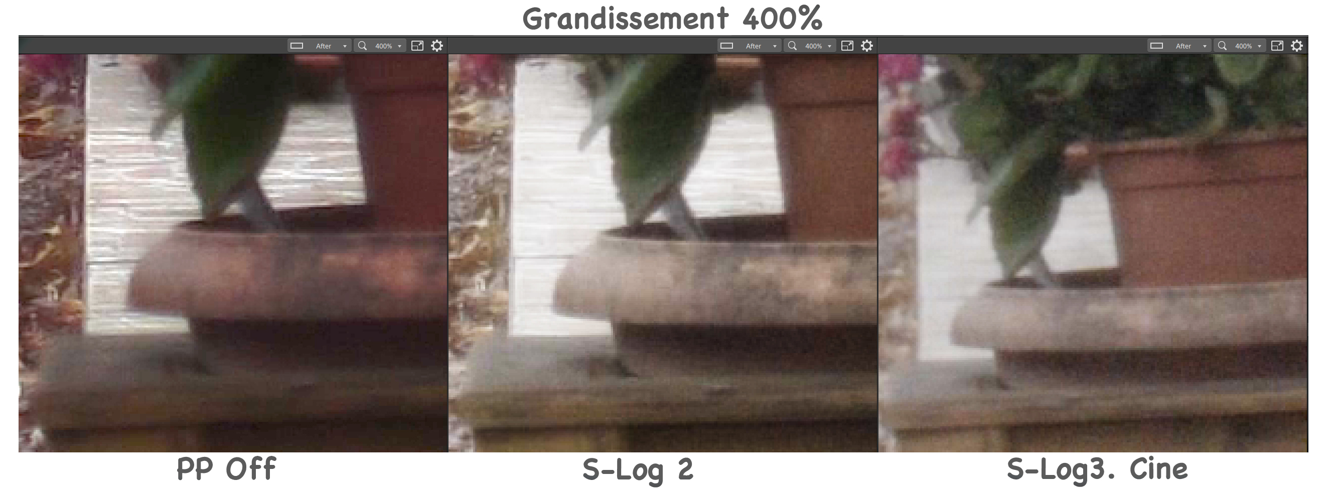

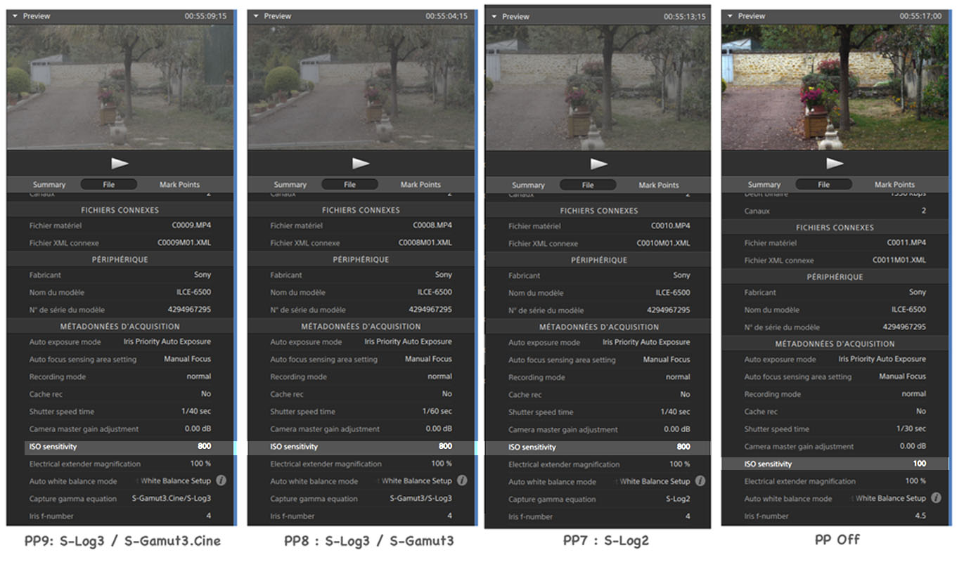

    J'ai refait hier, rapidement et à main levée, un essai avec l'A6500 …
    J'ai en comparaison (extrème) filmé ausssi en PP Off qui est aussi un profil d'image … non informé et "d'usine ©Sony", censé être "valorisant" : d'un temps maussade, pluvieux et éclairé naturellement platement, il a fait l'antithèse du "S-Log" …
    J'avais réglé la sensibilité sur 100 ISO et l'exposition en mode A (priorité diaphragme) en choisissant n'importe quel mode S-Log, la sensibilité a été portée à 800 ISO sans intervention de ma part : seules les valeurs supérieures sont accessibles.
    Pour ce A6500; 800 ISO est le minimum, par rapport au 100ISO, on a alors un gain de 18dB d'où, selon le sujet, quelque fourmillements dans certaines parties d' image ???
    Je n'ai pas d'autre caméra (photo ou vidéo) offrant un Profil S-Log, j'ignore donc quelle est la borne inférieure de la plage ISO de modèles qui performent le S-Log …
    Mon opinion est aussi que l'utilisation de tel profil ne se justifie que si je pouvais le mettre en œuvre en REC 2020 4;2;2 10 bits …
    D'après Sony,
    - le S-Log2 produit sa plage de dégradés sur "les ombres et luminances moyennes",
    - le S-Log3 répartit ses dégradés sur une plage dynamique plus étendue …
    Le S-Log3 est alors capable de se rapprocher plus du rendu film cinéma
    MAIS, j'interprète à ma façon, que selon la norme appliquée et la profondeur d'analyse, "709" en 4:2:0 / 8 bits par exemple, le bénéfice n'est pas traduit, alors, il vaut mieux choisir le S-Log2 …
    Et pire, pour ce qui me concerne, je reste avec un PP "classique" (PP3 p.ex. et un peu aménagé) … tant que je n'ai pas de machine en REC2020 4;2;2 / 10bits … ça peut attendre … et plus car je filme en UHD !
    Extraits comparés des résultats développés pour les S-Log
    : GRANDISOff79.jpg
    Avec ces S-Logs les tonalités sont proches des réelles, mais ça peut s'obtenir à moindres frais (en temps passé ! ).
