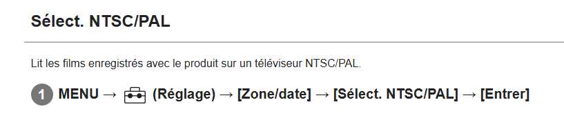

    Oui c'est bien le XAVC HS 4k qui utilise le codex HEVC ...J'avais trouvé :jap:
    Pas de 25p en HEVC on dirait bien même en lisant les specs données par Sony
    23.98 p disponible en HEVC j'avais vu ( je sais aussi lire les caractéristiques écrites par Sony )
    23.98 p pas vu l'option il doit falloir mettre le A6700 en mode NTSC
    Pas encore trouvé cette option.
    Pour bien utiliser cet appareil faut faire un stage de formation chez Sony.:sad:

    Merci Charlie j'ai trouvé ça dans le menu du A6700
    Je pense du coup que ma V30 va me resservir pour le NTSC
    Avec la V60 je reste en PAL

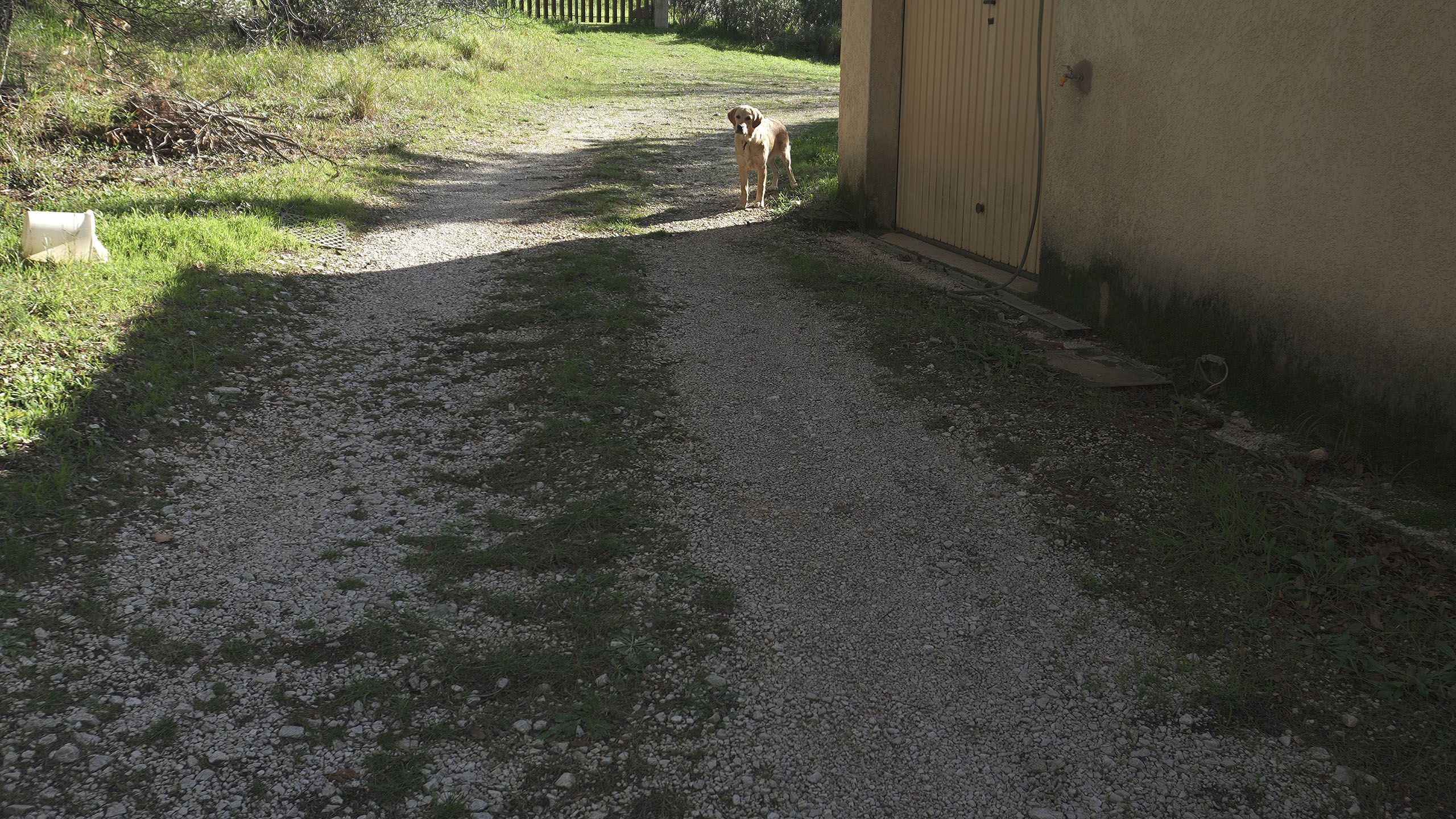

    Plein soleil :
    Elle a l'air d'encaisser assez bien les écarts de lumière (avantage du 10 bits ??)
    Mais obligé de mettre le shutter à 1/400s ..
    Heureusement en 50p c'est pas dramatique
    ça manque les filtres neutres :sad:
    pour passer de 400 à 100 faut un filtre neutre de combien ...
    Je vais regarder ça
