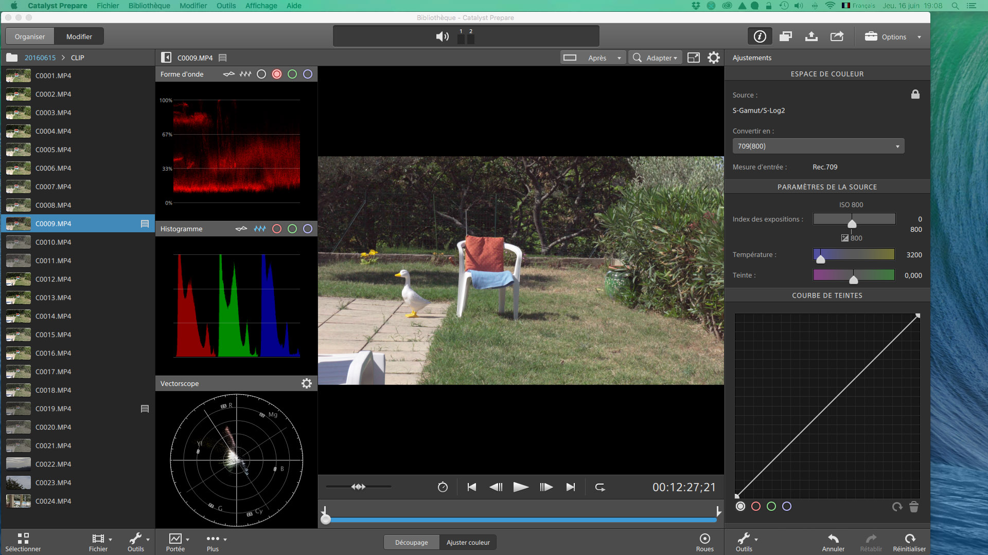

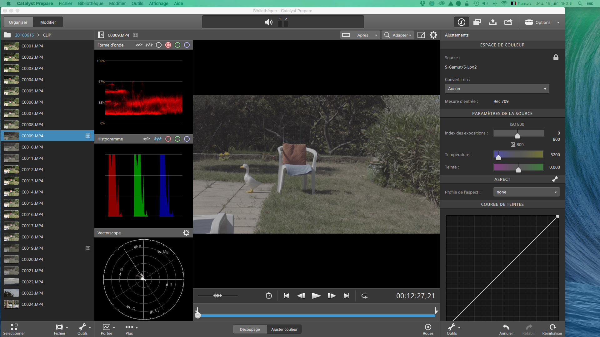

    Catalyst Prepare applique le gamma "ITU709(800)" à un clip enregistré en S-Log2:
    Original:
    Conversion ITUI709(800)
    Image convertie (downscal d'UHD en FHD)
