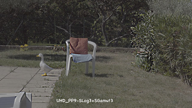

    Merci, tseuk… Cependant je pense faire qqs essais pour mieux interpréter ce réglage "Details" qui pourrait, en gros, correspondre à un filtre "Renforcement/netteté" de photoshop ??
    Deux zônes de cette image l'ont subi:
    Plus, un diaporama pour se rendre -superficiellement- compte, d'apès les vignettes (1280x720 thumbnails) de clips des aspects des (1+9) Pict.Profiles offerts par l'a6300 …
    Les SLog 2 comme 3 sont évidemment à traiter en post-prod!
    Appliqués en FullHD les PPs y ont le même profil, mais les cadrages sont, comme vu précédemment, plus larges …

    C'est pas un vrai canard ca :mdr:
